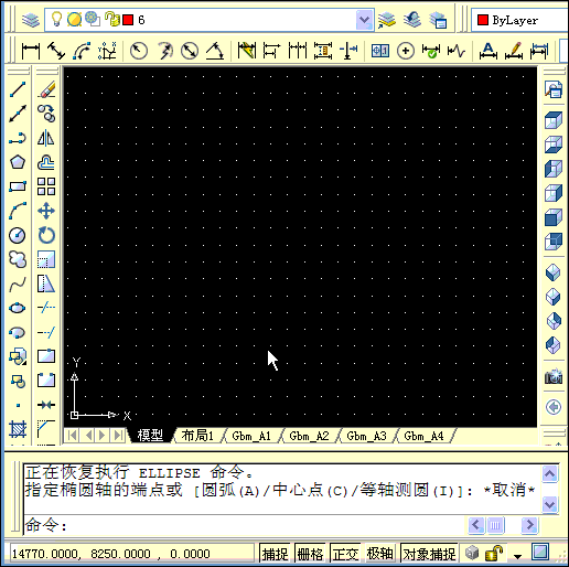

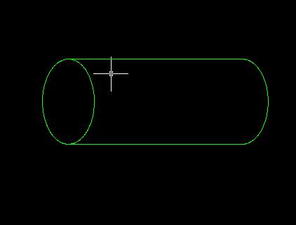

请问在等轴侧模式下,画一个躺倒的圆筒,如何定位上下2个圆之间的侧面线。

 楼主| 发表于 2008-9-25 21:20:43 | 显示全部楼层 来自: 中国上海
回复 2# siemens70 的帖子
就是侧面的那条线啊,如果是画一个竖立的圆筒,就是两侧的线,是用找象限点确立线段的两端的,就是那2条线8 q# W8 X0 n. J8 k/ _% R
6 L* d4 E: b1 F0 V
应该就是两侧的轮廓线
发表于 2008-9-25 22:51:22 | 显示全部楼层 来自: 中国湖北十堰
是这个意思吗?外侧线是最大轮廓线,直接连椭圆长轴方向的端点就可以了' m0 d( g$ W& O: N
发表于 2008-9-25 23:58:06 | 显示全部楼层 来自: 中国江苏无锡
捕捉象限点,看不一定是你需要的,最好通过中心线偏移来获取
发表于 2008-9-26 08:46:51 | 显示全部楼层 来自: 中国吉林吉林市
等轴侧模式下,捕捉等轴侧模式椭圆的象限点。6 @* h3 ~2 |- f  A* l
