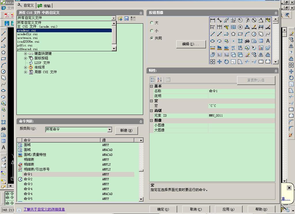

发表于 2008-9-25 22:36:21 | 显示全部楼层 来自: 中国湖北十堰
在菜单栏空白的地方点右键->自定义->
6 [8 s1 Z$ G  H- o2 Y( ?然后在左上角选acadmac.icu(选不同的文件加在不同的菜单里,你可以自己摸索)
; b1 C( u, m. E4 j然后点新建
! ?& L& d' w1 d. r" }3 {$ {4 y出现新建命令界面,名称里输入你的命令名称,宏里输对应的命令^C^C_命令,图像里选择你要做的按钮的图片% l* E  f% E7 x6 P

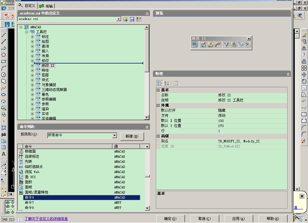

新建完命令后,在左边下方框中你会看到自己新建的命令,/ p8 @3 q- m9 J  ~4 Y4 n
打开工具栏,把左下角你刚建的命令拖到左上角工具栏中相应的菜单条里,

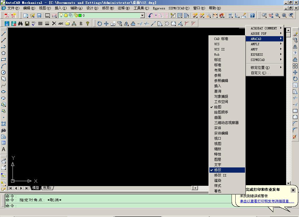

4 R) b, g! k6 R8 b 2.jpg 确定之后,回到CAD界面,在菜单栏空白的地方点右键->选AMACAD,3 x2 _) Z! q8 l( y9 `$ }! u
  S; K$ `/ F3 e6 L( `4 a. ^% U然后选你刚才加的那个菜单条,你就可以看到自己添加的命令了

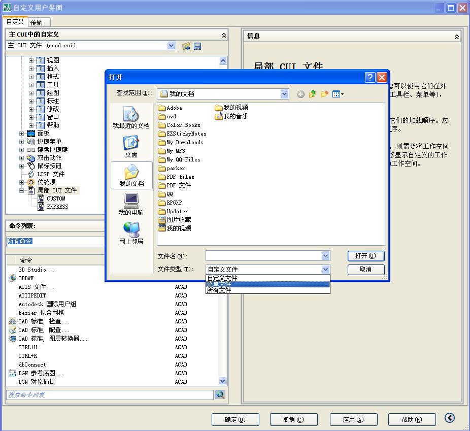

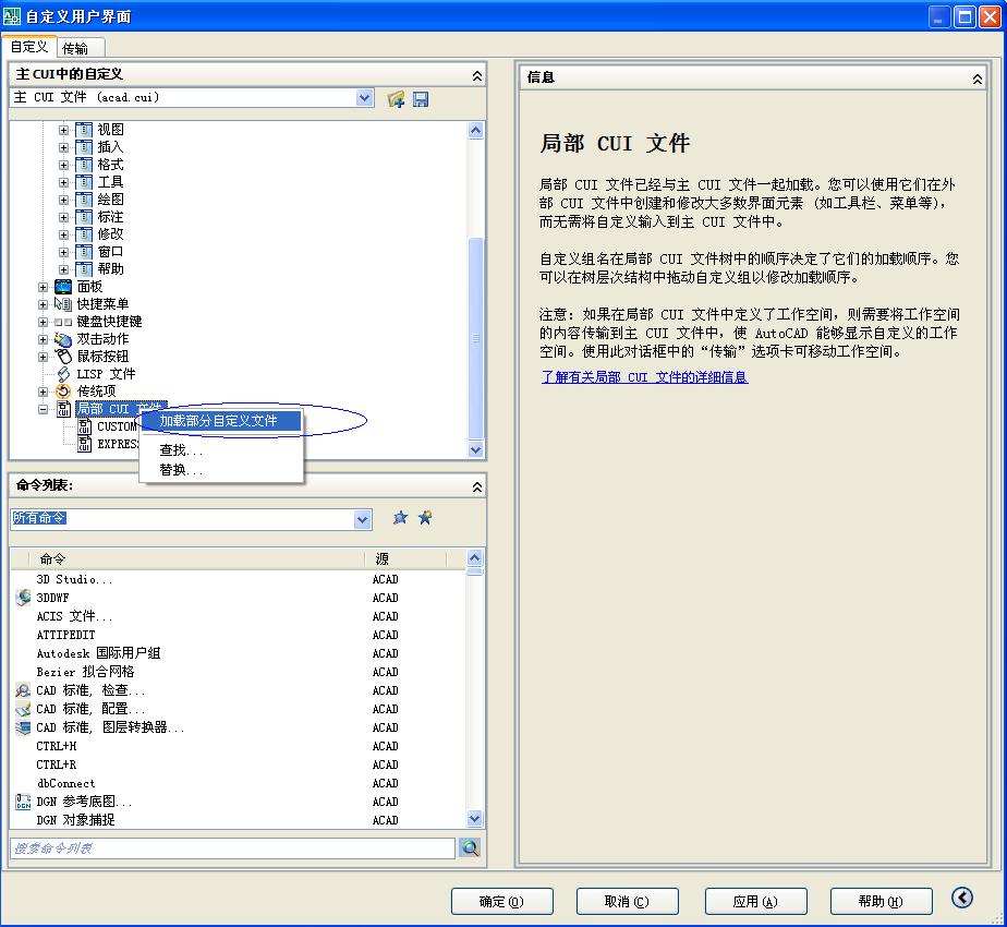

发表于 2008-9-26 08:13:51 | 显示全部楼层 来自: 中国浙江宁波
按下面可以加载以前版本菜单mnu文件;
