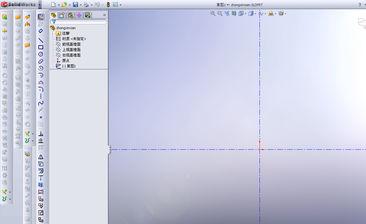

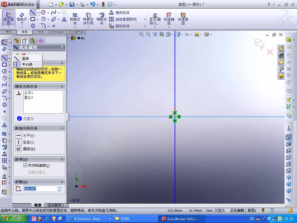

为什么在我的SOLIDWORKS草图的中心线是实线而不是点划线?如何设置成点划线呢?谢谢了

您没有正确选取“线”工具,如图:直接选中心线。
 楼主| 发表于 2008-9-26 08:38:28 | 显示全部楼层 来自: 中国江苏镇江
我选的是中心线,也是按步骤操作的。我认为可能在设置方面出错了!

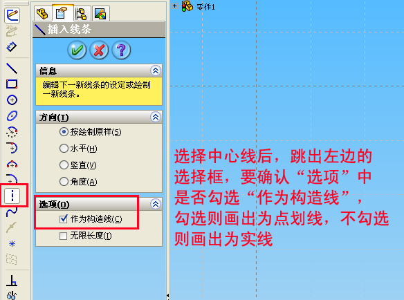

发表于 2008-9-26 09:40:09 | 显示全部楼层 来自: 中国江苏南京
选择中心线后,跳出左边的选择框,要确认“选项”中是否勾选“作为构造线”,勾选则画出为点划线,不勾选则画出为实线

 楼主| 发表于 2008-9-26 10:57:51 | 显示全部楼层 来自: 中国江苏镇江
也勾选了“作为构造线”选项,还是实线。我还是做个图片给大家看看吧!

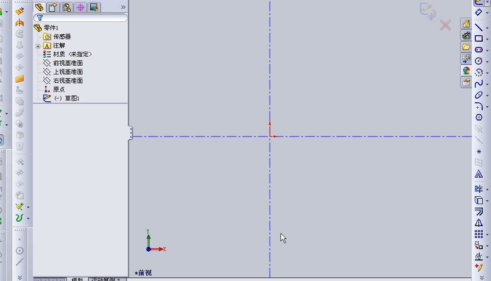

发表于 2008-9-28 08:35:45 | 显示全部楼层 来自: 中国江苏南京
SW2008打开也正常
 楼主| 发表于 2008-9-28 20:58:00 | 显示全部楼层 来自: 中国江苏镇江
谢谢了,看来我把SW2008给设定错了,只有重装了!
