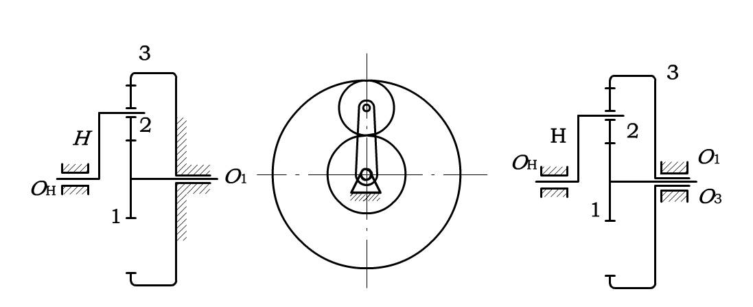

这个齿轮的传动比是多少?(左边的那个)4 E/ C3 n6 U& c% p/ a0 R: N, z
1齿数10- w! I. `( W0 S- y4 l
2齿数173 ]' o9 |1 e  E. x9 ?; Q* c
3齿数44

行星减速i=n1/nH=z3/z1+1=44/10+1=5.4

2楼的应该是对的
