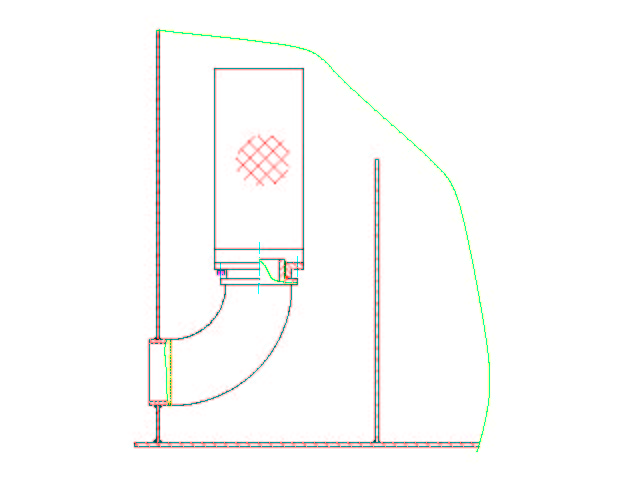

向油箱加油可以通过空气滤清器 过滤器在箱外的一般用法兰连接
发表于 2008-9-26 23:24:10 | 显示全部楼层 来自: 中国上海
要接单独的过滤器,一一般是法兰连接

发表于 2008-9-27 08:46:47 | 显示全部楼层 来自: 中国山东济南
比较简单的安装方式
原来贴图是这样操作的! :victory:
* E, m( s2 H9 M5 y+ h0 T3 B9 h' r: x
[ 本帖最后由 wyj517 于 2008-9-27 08:52 编辑 ]

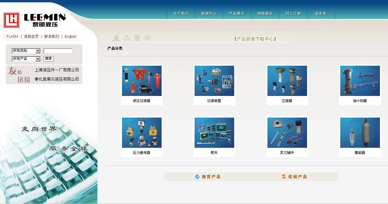

发表于 2008-9-27 11:27:38 | 显示全部楼层 来自: 中国四川成都
原帖由 zwwing 于 2008-9-27 11:07 发表 http://www.3dportal.cn/discuz/images/common/back.gif* R2 B+ X3 t( G$ I: V! i5 }
谢谢楼上的各位,我已经在网上找到了相关的资料,对过滤器有了初步的认识,谢谢大家# Y4 [0 a: v% }% @; p% B  d
相关链接如下:9 Q% e6 H$ D$ C$ h* Y* F% g; k1 B
http://www.c8c.net/web/cz-yy/pro02.htm/ P, b& x+ V* z1 s  C9 B
: Y7 d7 f- H1 S( D希望对其他人有帮助
, y* H; S7 v, u+ x0 v# H* S9 D0 X9 c
你最好能看看温州黎明的过滤器,http://www.leemin.com.cn/Exhibit/index.asp
+ E% }& S! C( R; _& A- ~还可下载其产品资料,里面有各种过滤器的使用方法。( C" N0 t: m4 a/ Z, m+ K: V9 f
8 ]7 `$ j; P( K- `% A5 n% s, T
[ 本帖最后由 cdxwg 于 2008-9-27 11:29 编辑 ]
发表于 2008-9-30 10:35:03 | 显示全部楼层 来自: 中国天津
油泵的进油过滤器一般应尽可能装在进油管路上,便于维修和清洗。
发表于 2008-9-30 17:44:06 | 显示全部楼层 来自: 中国河北唐山
液压站加油可以通过空气滤清器,不过必须得经过过滤器的。
