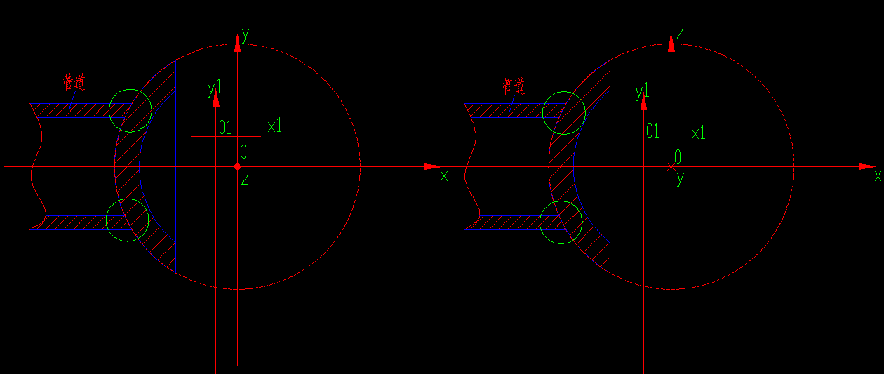

如图所示:球冠(球心为O)绕Y轴旋转,与管道端面(端面为球面旋转所得)始终保持球面重合,绿色圆圈圈住所示;请问大家,现在把球冠的球心往左半球移动,球冠不动,是否存在一点O1,绕轴Y1旋转,球冠于管道同样保持重合,如果存在如何求得O1坐标!已知条件可以自己设定!

发表于 2008-9-27 12:08:07 | 显示全部楼层 来自: 中国广东广州
你的“球冠不动”是什么意思?如果球冠不动的话,它的圆心肯定就是一定的,怎么能够移得动呢?如果你是要求不论在什么条件下,都要保持原有的球面接触的话,根据接触球面就可以确定唯一的球心,所以是肯定不存在的
