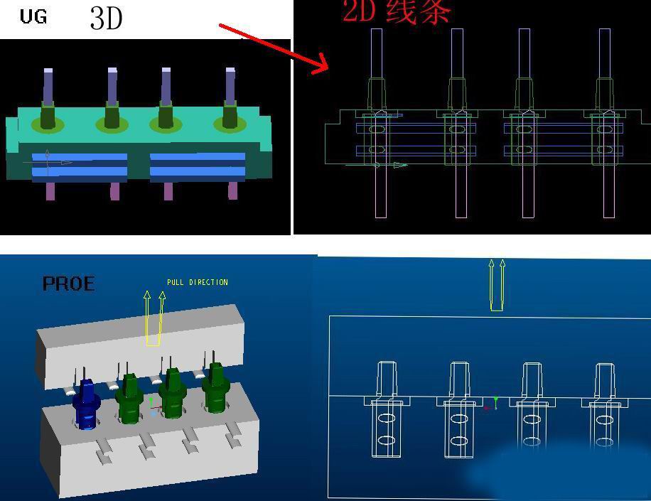

PROE在哪设置可以达到如图UG的效果?
9 z# ?  A8 k, l6 w. r
: J  q+ ^; x# U7 X. G0 ]" }- _* \请高手解答。谢谢!
 楼主| 发表于 2008-9-26 12:53:32 | 显示全部楼层 来自: 中国浙江宁波
回复 1# 海南 的帖子
图中的2D是在组件模式下。。并非在工程图里了

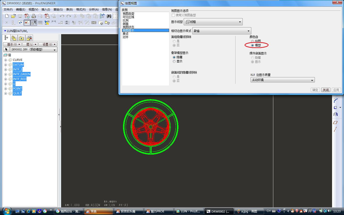

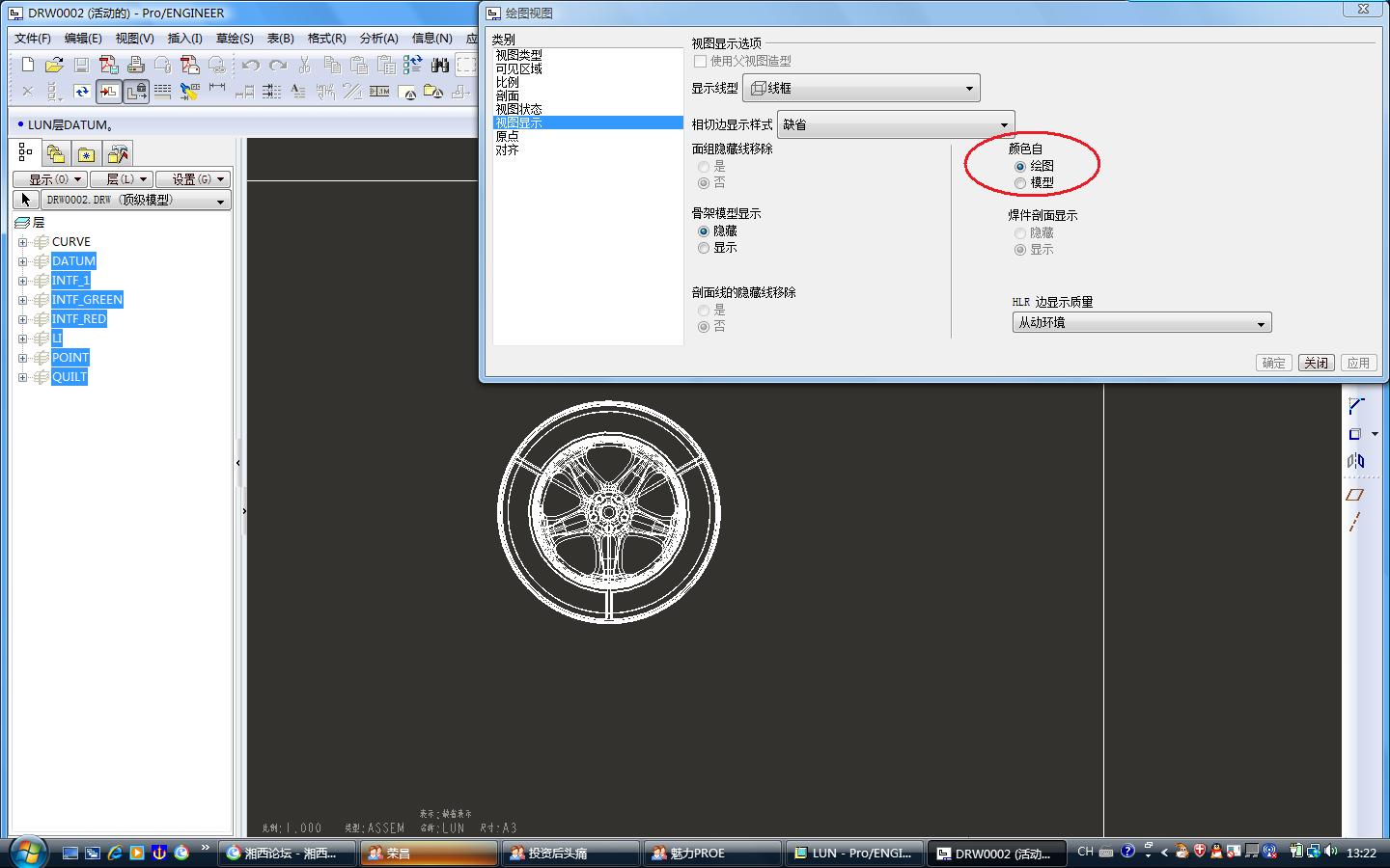

发表于 2008-9-26 13:27:06 | 显示全部楼层 来自: 中国浙江杭州
见图.选顔色自"模型"
