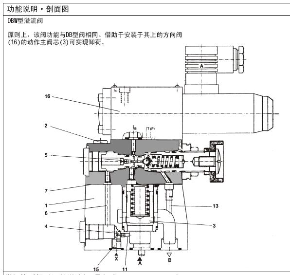

我在华德的资料册上看到他的阀只有A B X Y口,为什么没有P T,是不是A B 就相当于P T

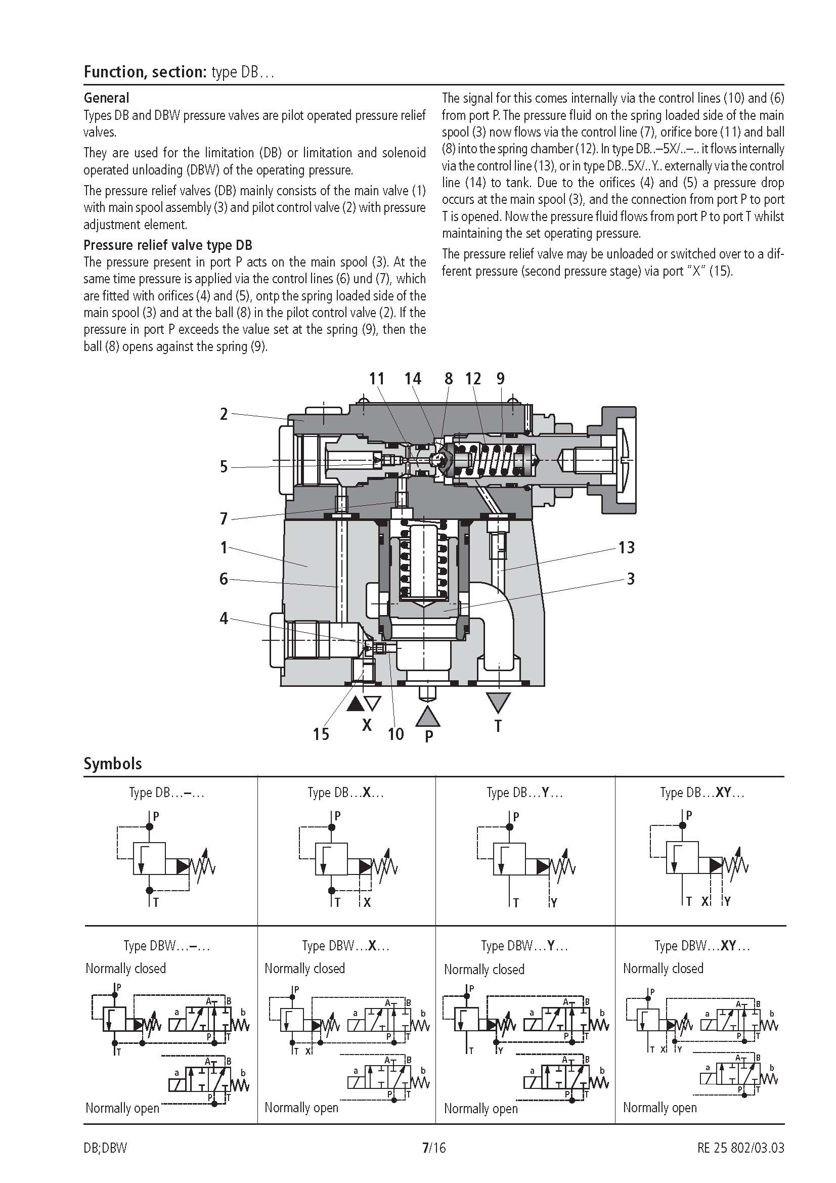

DBW是先导式电磁溢流阀,可以通过电磁阀使系统在任意时刻卸荷,X,Y是控制油路,用来实现内供内排,内供外排,外供内排,外供外排。A连接在系统的压力油路上,B连接在系统回油油路上,具体你可以看看样本和原理图,你为了实现什么功能。(例如可以用在泵组作为泵是否向外输出的限制条件)

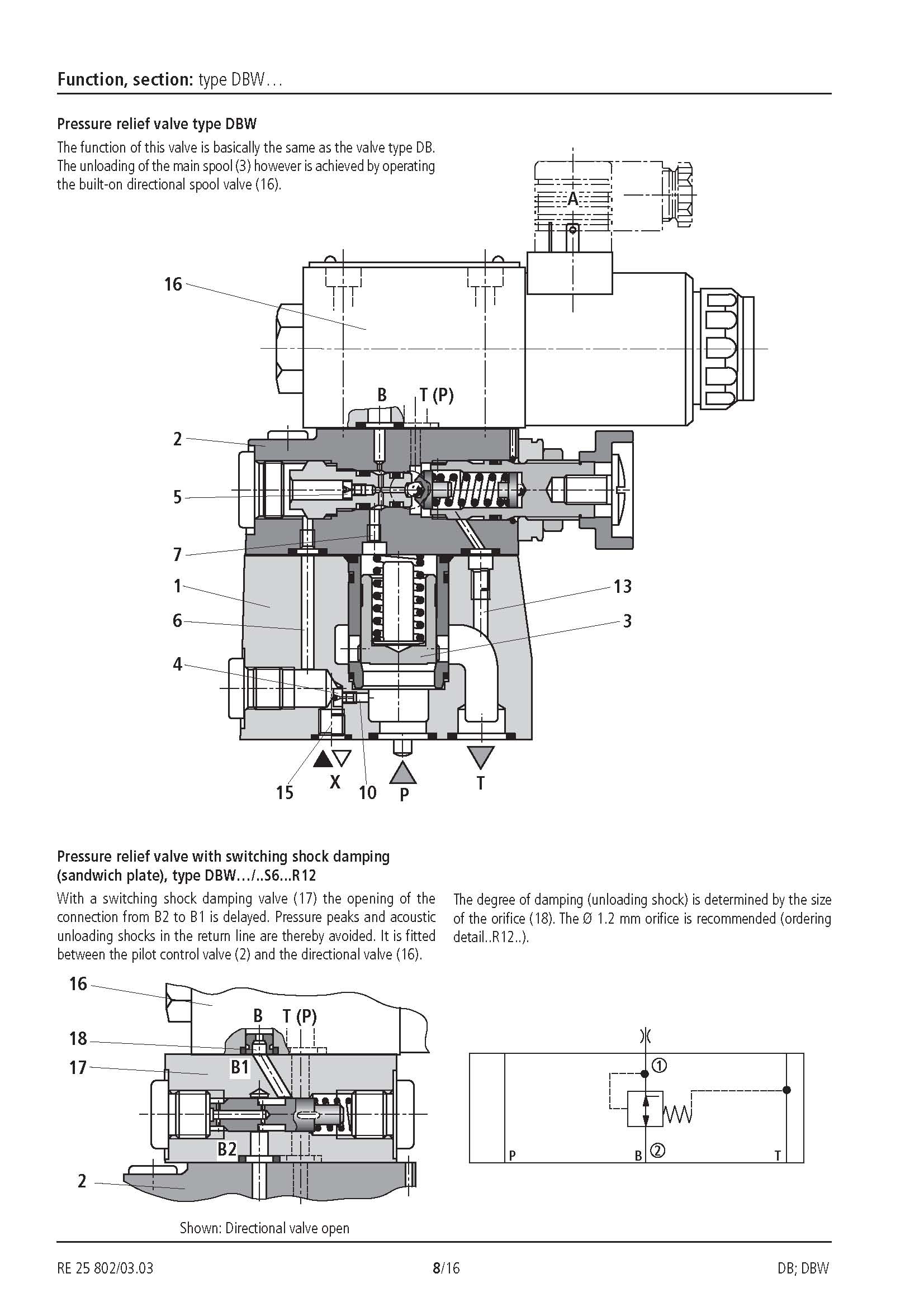

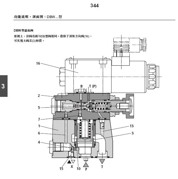

但是rexroth样本上标注的是P、T口,见下图。

北京华德与上海立新的DB系列溢流阀的A、B口均对应力士乐DB系列溢流阀的P、T口。

DBW-20B型阀是先导控制的二节同心式溢流阀,导阀和主阀均为锥阀式结果。DBW型阀可以控制系统的压力并能在任意时刻使之卸荷,A腔为压力油口,B 腔回油口,X腔为外部供油口,Y腔为外排口,这样根据需要可以选择不同的组合形式:内供外排、内供内排、外供内排和外供外排
