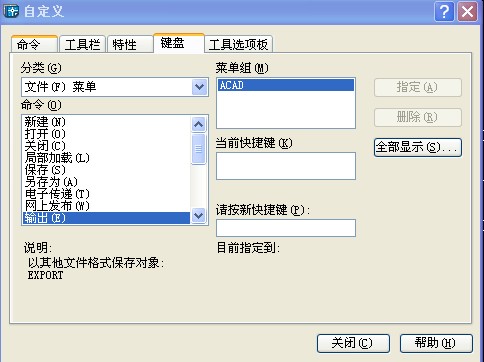

Delete键在AutoCAD2005中突然不可用了,这怎么恢复呀?; J* P' J+ A: B9 i9 U; M
本来是好好的,也就是选取了线等,按一下Delete键就删除了,可现在却没有任何反应了,怎么办呀?谢谢!7 Z/ g* K7 d& G8 W" j

Delete是属于操作系统命令,不是CAD命令!问题可能出在你操作系统上!CAD命令是橡皮擦命令!你看看你的Delete在别的软件上能不能用?如果能用,就说明你CAD软件部分地方有问题(重装)!如果不能用,说明你的键盘有问题(买个键盘)!或你在下图中已经把DELETE键设置成其他用途也不好说呢!
