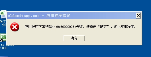

SW2008莫名其妙的关机,在新建工程图的时候就会发生了,希望高手给与帮助

楼主是用的哪个操作系统?
% Z% G" F8 s4 F7 b5 T) j3 H+ Q# m. i我以前也碰到过这个问题7 G4 M. Q6 \7 H1 X- X
后来另外找了个操作系统,将系统重装,. _3 l9 y4 ^" K' R, v# a& L6 z
然后再安装solidworks 问题就解决了3 O4 D7 [7 B- @8 q
楼主可以试下,应该是系统与软件的冲突问题。

我的是XP系统,以前用的还好的不知道怎么呢回事,不过还是谢谢你

是被sw公司封了吧!你启动sw软件时连着网,就会被监测到,08的监测功能较强。
) {: f. E9 w/ [$ w" @% r建议使用sw时禁用网络链接。

后来我把工程图模板文件都换了就可以了,估计电脑中毒了,装系统有太麻烦
