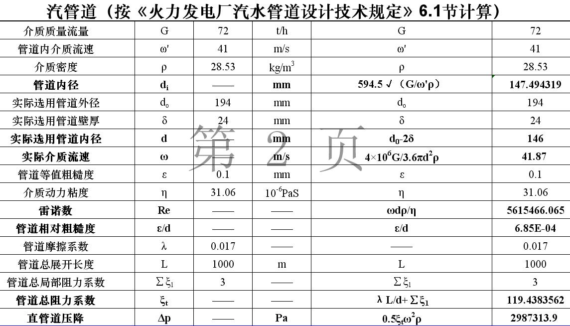

请教蒸汽管道压降怎样计算?
* |* j* \, S# n, n& p我按照《火力发电厂汽水管道设计技术规定》中的第6.1节计算,P=9.81MPa  t=540C时,72t/h蒸汽  146mm内径的管道,1000m压降竟然达到2.98MPa!!7 T1 c! L, @  s1 j* D0 w9 N
不知道是什么原因, 请教各位如何算?最好有计算书,谢谢!!; X# Q' o7 _5 A& m$ i; C
计算参数见图
% q1 Q0 u$ y( P" J) C* u% M( O/ N) Z' e0 M
[ 本帖最后由 zzpxp 于 2009-9-9 06:53 编辑 ]

 楼主| 发表于 2008-9-27 09:28:43 | 显示全部楼层 来自: 中国辽宁鞍山
我又按照《动力管道设计手册》的要求算了一下,压降还是很大。
发表于 2008-9-27 11:07:39 | 显示全部楼层 来自: 新加坡
差不多,我用公司的软件计算结果是30.2bar,未考虑保温。6 T+ s. Z2 n$ Z: u9 R
楼主也未考虑保温。
 楼主| 发表于 2008-9-27 15:20:44 | 显示全部楼层 来自: 中国辽宁鞍山
保温与管道的压降有关么?其只能影响介质的温度 体积 对压降的影响微乎其微
发表于 2008-9-28 16:52:02 | 显示全部楼层 来自: 中国山东济南
给楼主举个例题吧:
, E- L* q. H- I0 P# t, g中压蒸汽管道压降、温降如何计算?
" A. n( V% u3 C+ n% N- f: I各位专家:我们公司在新疆建设一套40万吨的合成氨装置,由于环评的原因,大型压缩机组的蒸汽透平驱动用汽来自于4.0公里外的热电厂.我有以下技术问题希望大家帮忙,很急的.
% ]( E. @. O2 @9 P+ G  G
8 r1 [* A7 g) @$ k: L% j* c& R   1、我们要求到我们装置界区的蒸汽压力:表压4.0兆帕,温度420度,流量小时270吨/小时,请问锅炉厂蒸汽的出口压力应选择多少,温度应不低于多少度,才能满足我们的蒸汽界区条件?
$ W5 E* `5 l9 o: v! ^& e/ q# X' N: m3 r+ @% U/ n* j; K
   2、请问蒸汽管线的压力降、温度降是如何计算的?压降和温降都与那些因素有关?采用的设计规范?0 P0 \6 X/ {/ q9 P% ]; z
' q8 z! u) b8 }多谢各位的帮助呀!我的邮箱:ysy1939@126.com李亦恒 发表于 2008-2-24 11:227 c: `5 i& k3 c* A
管道规格需要你提供啊?
. {+ ~1 y3 A  I
6 B# T6 \. a9 w& S% l5 r2 `0 u/ y过热蒸汽的长距离输送压降可以通过公式进行笔算,也可以通过工艺算图查算,应该不难,但计算的基本参数必须准确。下面我帮你大致计算一下:
0 ]- y* U- Q  b4 u2 b2 H9 ^# p* Z) L8 Q) W, I
⑴4.0MPa、420℃过热蒸汽比容:7.0Kg/m35 o1 ?7 d/ s* o- u1 E
( s& U$ j4 n5 @' `, q8 }7 Y/ o⑵取蒸汽流速u=40m/s,管径为D m9 L6 b3 _/ w2 L  G' {4 _
/ {' Y6 U  U, V& W⑶根据0.785D2X40X3600X7.0=270X1000公式计算求得:) g* w, _% N+ e8 S7 ?
, U$ ~( I% B) W) j7 e) A
D=0.584 m,实取公称直径D=0.6 m的管道。8 ^! v2 G( Q3 L0 T
8 Q- a/ D' T' T" P6 P* _0 I
核算实际流速u=38m/s5 B. I9 i0 j# u4 T% J1 }# j( f
( X  e% c1 o1 G- o0 K⑷根据以上条件进行阻力计算:4 z3 G- i9 }% E# t7 w
& B7 W9 R: d5 M8 [8 a% `压力降△P=0.26MPa,每100米压力降为6.5KPa6 i8 G$ R; I- J' M/ \& v4 p
) U" w9 Z% E' w6 V) h- s⑸再取蒸汽流速u=50m/s,管径为D m
! ]* v6 z/ L1 X! R  S8 q* F" }& B, e/ ?, g" V
⑹同理计算求得:  O2 W3 l0 I9 ^8 \+ L4 H
* V5 J4 f0 j2 I% Q& u2 ]
D=0.522m,实取公称直径D=0.5 m的管道。
- Q" Y6 _# I) R
/ D  r! U5 M( u9 D  d核算实际流速u=55m/s0 o' u+ V! N2 L
+ \) Q% d: C% L5 X& I. b8 e: }$ [
⑺根据调整条件进行阻力计算:
& D8 g4 s; Q5 o6 {% U6 [0 R7 g& F9 Z. e
压力降△P=0.50MPa,每100米压力降为12.5KPa
1 b0 @' r  q+ b! B9 ?( B5 c0 F0 _" g" w8 E& E3 c  t9 O
针对你的问题:
( J- c7 L/ X! l! a1 k; W( ^/ q" i, S% S
⑴你在考虑总体压力降时,单单直管部分由于摩擦阻力引起的压力降在0.50MPa左右) _! [5 N8 \, x
9 _/ S4 t3 S% e* s
⑵你采用的蒸汽过热度比较高,这也是必要的,因为毕竟是长距离输送,温度降要根据管道的保温情况,及整个管路系统的阻力损失,这也需要通过计算来决定。
