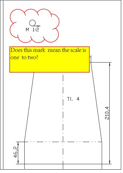

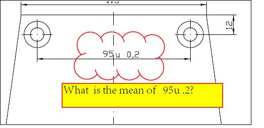

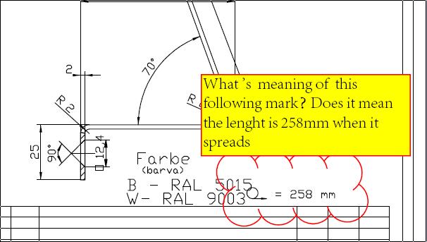

德国图纸上这样的标注表示什么意思? 如下面图面上的云线部分.谢谢!

发表于 2008-9-26 17:05:03 | 显示全部楼层 来自: 中国云南昆明
需要你改动或者尺寸有错误或者提醒你注意的地方!以前我澳大利亚的老大就这样标给我的!

发表于 2008-9-27 09:45:04 | 显示全部楼层 来自: 中国北京
我遇到的图纸中表示:展开长
发表于 2008-9-27 11:23:15 | 显示全部楼层 来自: 中国重庆
云线就是用来标注注释的!% n6 O; ~# n6 C
至于那个特殊符号!就是展开长的意思!$ U4 w) i% z7 N5 q1 u' m
详见GB/T 16675.2-1996
 楼主| 发表于 2008-9-27 21:33:29 | 显示全部楼层 来自: 中国福建厦门
谢谢各位,问完德国人,答案是展开长。
. M( }8 R$ V6 q# }4 W; }0 ?  u是表示正负号,只是软件乱码造成的
