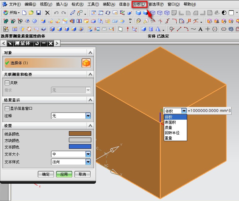

以前用ug2的时候有,ug5找不到了
发表于 2008-9-26 17:51:15 | 显示全部楼层 来自: 中国重庆
我这是6.0的,应该差不多。见图

UG5中在"分析"中找"测量体",然后点对话框中的"文本信息"就可见质量了
发表于 2009-2-26 22:19:48 | 显示全部楼层 来自: 中国广东汕头
不过是不是应该要改密度先啊m=pv啊
