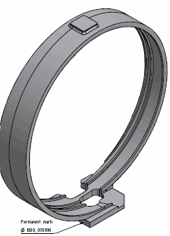

材料:ALSi7Mg
$ ?: @+ p* f5 Q# d2 G先铸后机加工' @: E- y0 F0 c' j6 I" v/ S
内径:1003.5(+0.05/-0),ra 0.8;轴线与大平面平行度:0.05* a9 k: W* W6 t2 `; T) P7 X

 楼主| 发表于 2008-9-26 17:07:58 | 显示全部楼层 来自: 中国上海
里面那个螺纹形状一般是怎么做出来的,有高手教教我吗?

内径:1003.5(+0.05/-0),ra 0.8?
) |' J, R; V& ~! E1 m; Q/ U' N: h0 L普通机床很难加工出来 就算能加工出来测量如果没有三坐标或投影仪很难测量准的
发表于 2008-9-26 20:12:03 | 显示全部楼层 来自: 中国黑龙江佳木斯
上立车,或在大的镗床象对头镗,检测用内径千分尺就可以了.
