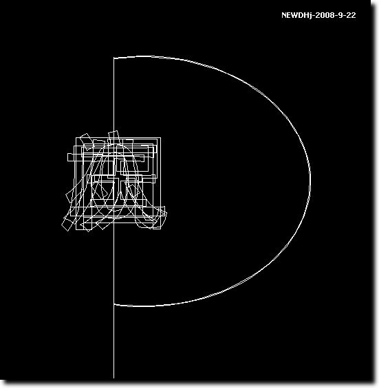

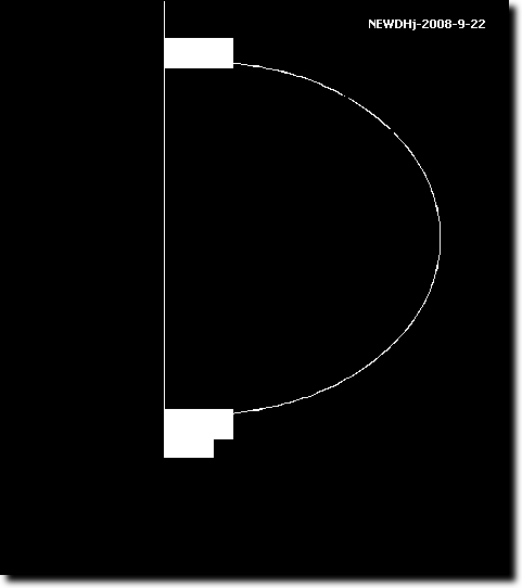

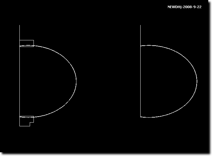

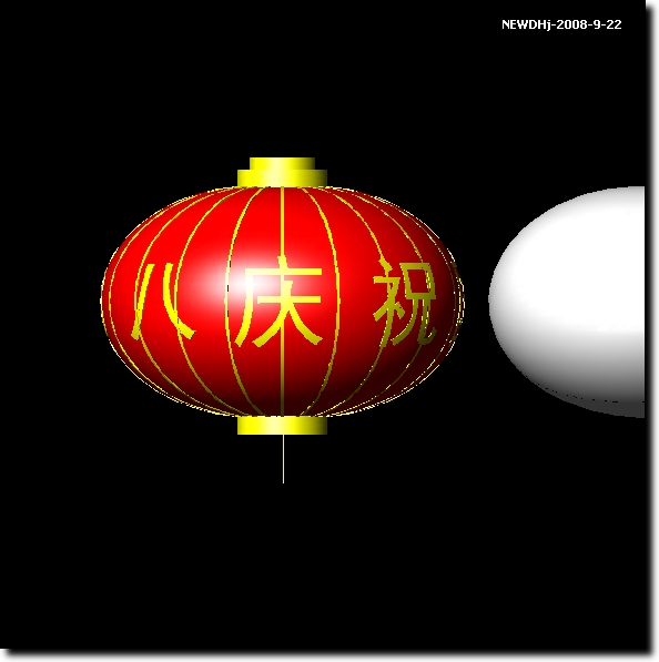

下面是画灯笼的过程:% G* G. a% u  g- |5 ]# K

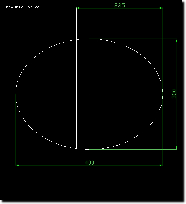

1、在主视图画个椭圆、定一条中心线
* X: K& j% n6 _7 N 001.JPG
, z5 ?1 C  X  P( A( D5 U7 ?1 [

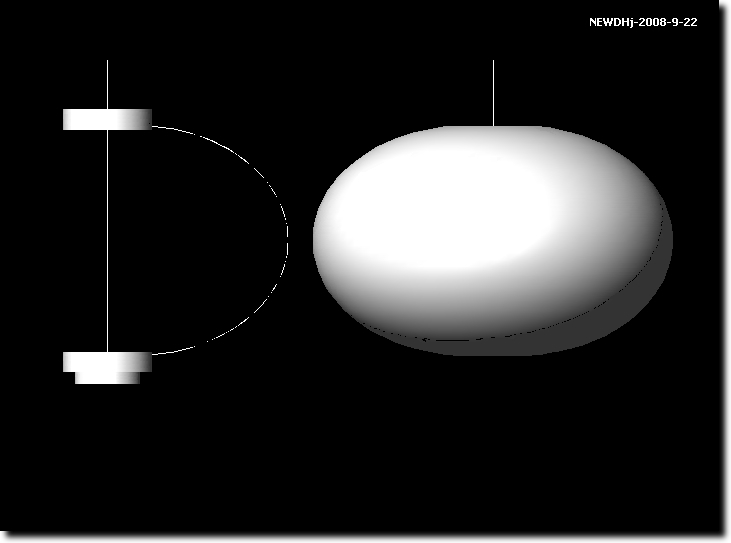

. D" h4 f1 T/ p. \4 {2、剪切中心线左边多余的弧线,右边的弧线偏移1,再做线闭合成面域。 上下端
( q! L/ V+ U0 w! x/ g点画两矩形面域; s6 k! o7 j3 U) y+ G0 h* Y- L
- J  o; C4 P( j  t$ j2 r, |
' [- x3 K9 O* ]4 i) r7 @3、向右500复制一个弧形面域1 @% Y8 k6 ^) Z$ ~. f2 }0 m
2 q; N1 U* E. d

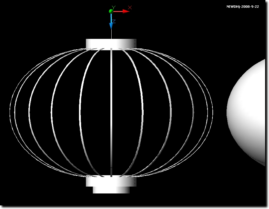

% R' y+ A4 G1 \, H2 F$ g4、左边图形:旋转两矩形面成圆饼、右边图形椭圆面域,旋转成椭圆球体 ) |! J- Z) @" d
, g- w( K/ y0 ]5 G
" K2 Q  G8 j4 Q/ ?( r+ T3 R  {4 S5、左边图形椭圆面域拉伸-2再拉伸面域2,X轴旋转UCS 90°并环行阵列20个。  H7 W! X. r, l

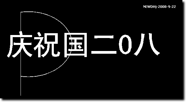

 楼主| 发表于 2008-9-26 17:40:54 | 显示全部楼层 来自: 中国上海

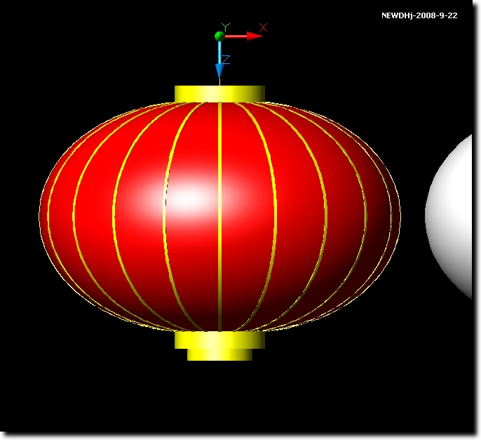

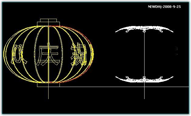

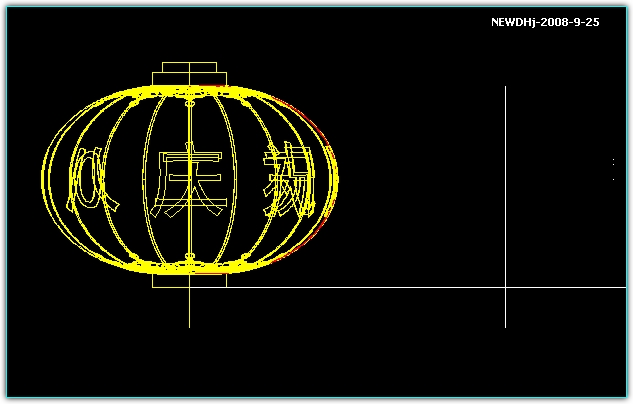

6、右边图形复制一个中心缩放0.995移到左边。灯笼的样子基本有了。# x( q# O) C0 j' S* `$ v$ n; a
006.JPG 4 Y3 K4 n* k6 M; o# p+ [: j: T) y
0 {/ w0 M! v0 E1 F5 l/ v6 }1 ]7 h

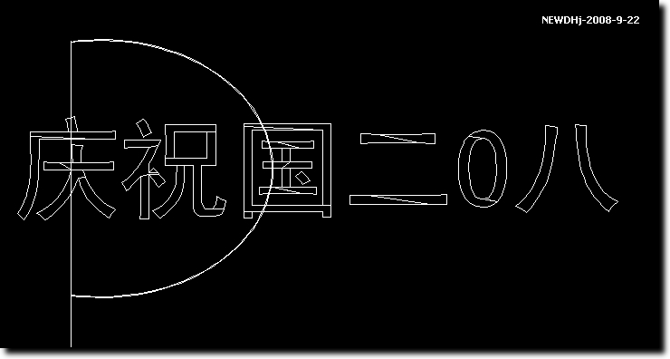

7、转换到主视图,在右边图形椭圆球体中心打一组高90的字
3 D9 ?. f6 P* A/ Q- J0 K  R
6 M5 E" `% u* _0 }7 y8、ET工具分解,并做成面,拉伸成实体8 D3 [, ?- `9 x  H: i
8 m. z! z/ M2 O5 t* v  j

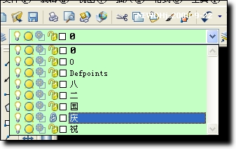

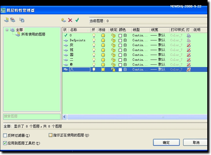

1 S2 ~$ B: l1 @0 q" B9、给每个字定一个层
, n9 j' k5 Q* x  E; Q/ e: i* p8 V0 S& B9 R9 d8 T. R
- X# p0 b5 m' c/ D9 w# K& _. Z- K10、把所有字全移到之间挤成一堆. g5 u" `( k, Q9 @" v

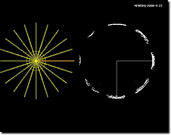

 楼主| 发表于 2008-9-26 17:42:45 | 显示全部楼层 来自: 中国上海

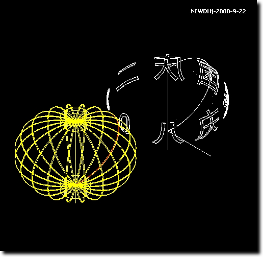

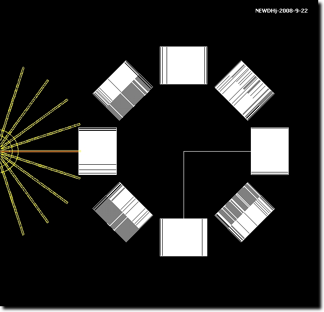

11、转换到俯视图阵列
! Y  D3 E4 F2 Y/ C. D$ z/ ^ 011.JPG ) B! a9 b4 `: J6 ^% X- k0 A
4 l8 U) z8 i2 D8 X2 W3 U12、逐个锁住层,逐个在没一堆把多余的字删除) M; M) @2 d$ x. K" Y
012.JPG : e6 {9 k4 N$ J  j# C7 O& _
! q4 ?! H+ ^1 V$ \13、所剩需要的字并集再与原地复制一个椭圆球体交集
5 D( N$ T% m5 y6 w 013.JPG % G- |5 z" G5 S2 T- W$ \. J
- I. F" V2 L5 j6 o" o14、环形字就好了: s, ~% }5 t- M% \  ?0 p# e
014.JPG 2 I- X4 {0 t) W$ Y+ c
4 Q5 C8 t6 ^2 v/ E15、右边环形字移到左边。

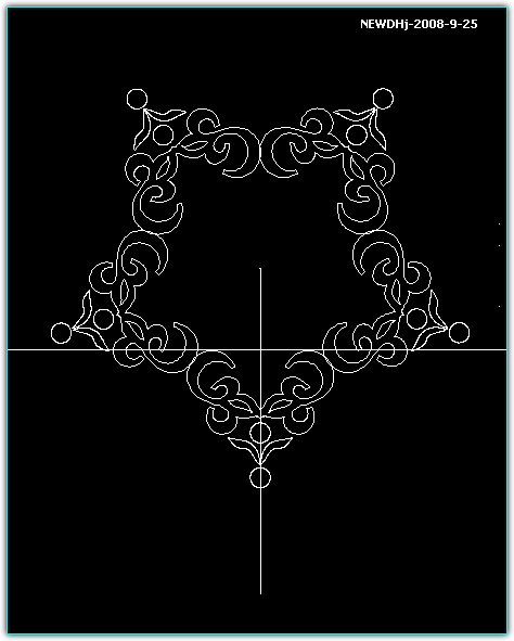

 楼主| 发表于 2008-9-26 17:44:25 | 显示全部楼层 来自: 中国上海

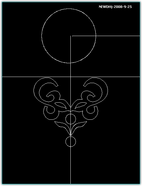

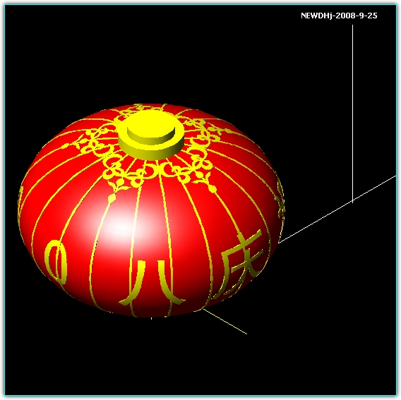

16、回到俯视图右边在椭圆球体中心下面随便画写什么图形,做成面拉伸成体。0 g0 m7 s( a3 _5 V( @
* f+ P+ G1 x( C6 b& }
& O. ]) [: U* |1 t17、阵列成图案画
: \! L6 F8 U1 f7 x7 _ 017.JPG 7 A* Y6 w' O  b- E. D. Y' M4 u
+ ?, n6 k! h* b18、转换到主视图,镜像一个与椭圆球体交集* O. q, d" B" h
2 m+ E2 n6 ~3 h5 o- k8 O
+ h% y0 E3 Q0 |  Y19、移到左边" `  b( M' i8 }! G0 r7 ?  @6 n
019.JPG $ B8 l8 D% \" }% K# B$ z  X# S
$ x8 B! M9 `+ [

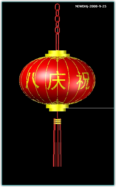

20、灯笼的基本样子就出来了
8 Z" r, O6 G: w( s; D( m0 ` 020.JPG
6 k$ F# Z/ A8 @: j& K" i9 H* f

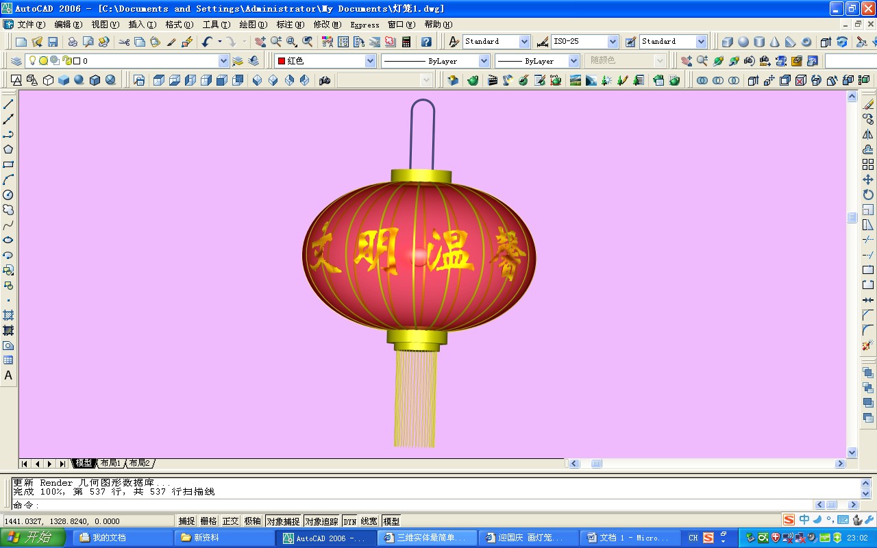

# N& c# I! q% N. j! t4 q21、添加吊环和丝带(丝带做一长条有宽度的线再环行阵列)。上色灯笼完成了) o7 u) ^$ }0 e
5 W8 x7 c; N# u3 j# Z( J
