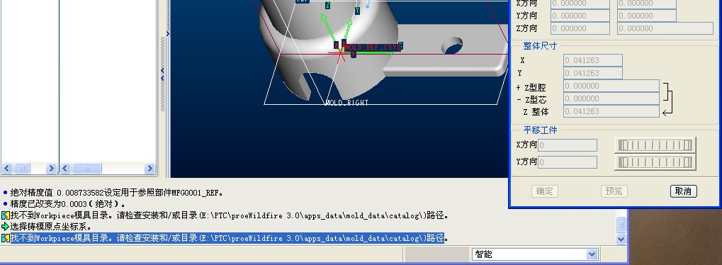

版本 PRO e 3.0M120,做模具体积块出现+ ?& P. u! S1 `% {" J% j
找不到Workpiece模具目录。请检查安装和/或目录(E:\PTC\proeWildfire 3.0\apps_data\mold_data\catalog\)路径,! P! a6 u) n/ [8 \" x& z
如下图,请教各位大侠。) U$ k# Y7 J6 S' t$ X. F$ M

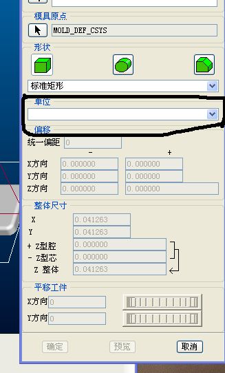

还有就是单位空的,如图。是否有关系?6 h& c/ F* @) t3 X+ a
盼高手!盼!盼!

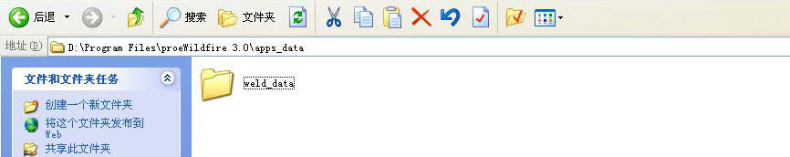

D:\Program Files\proeWildfire 3.0\apps_data下找不到mold_data。那应该是安装不全了。

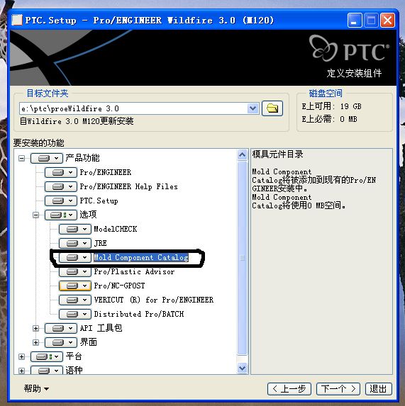

发表于 2008-9-28 14:02:31 | 显示全部楼层 来自: 中国浙江台州
我以前也出现过这样的问题
点选PRE安装目录下的OPTIONS中的MOLD COMPONENT CATALOG+ }2 l2 ?; X/ o) d$ A2 T& H7 r
就可以了

: N4 h& k% b$ ~# u" c' ^安装时,选项里MOLD COMPONENT CATALOG选上就可,贴上图给有可能碰到这问题的人。

我也遇到了这样的问题,按上面的方法去做解决了,真的十二分感谢, 我的做方是直接打开PROE的安装界面,像6楼上面的图片,在MOLD COMPONENT COMPONENT CATALOG前面点打勾,再点击下一个,直接安装MOLDCOMPONENT COMPONENT CATALOG就可以了
