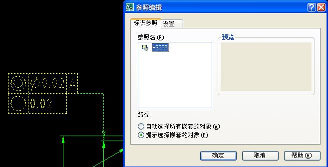

在Mechanical2007/2008中进行形位公差标注,图档存档后重新打开,形位公差变成了参照,不能编辑。如图示:
/ f8 c/ g# }: X/ B2 ]' |( n2 |想请教一下到底是怎么回事?在2006中就没有这样的问题。是Crack有问题?还是设置有问题?9 E  A" K' }+ l# q9 h# x$ G; S& [
先谢谢了!

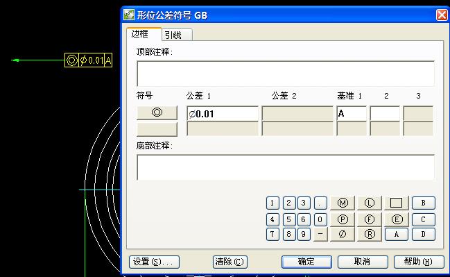

 楼主| 发表于 2008-9-26 22:56:30 | 显示全部楼层 来自: 中国广东中山
正常情况下如图:
