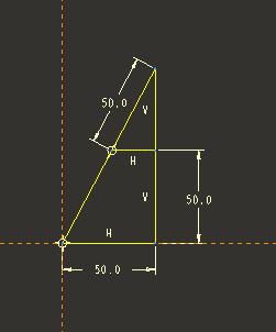

[已答复] 这个怎么才能画出来
发表于 2008-9-27 00:15:13 | 显示全部楼层 |阅读模式 来自: 中国天津
http://bbs.jcwcn.com/attachments/month_0711/20071130_244b5a3af9ca9e01e6d9H10yPHWhVzGt.jpg

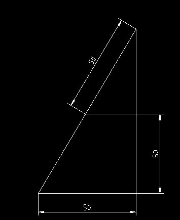

发表于 2008-9-27 08:21:33 | 显示全部楼层 来自: 中国江苏苏州
楼主可以参考下面的帖子2 k; R( c& y: [* F$ P) Q) B
/ [# n! u4 Y( Y4 v( |3 m+ v" Y+ r
不过有点难度
7 U9 u: U2 a/ Z号称“难倒一片CAD高手的直角三角形”可以用autocad画出来
/ l& `% b& q* g; w5 r, c) z& fhttp://www.3dportal.cn/discuz/viewthread.php?tid=214257&extra=page%3D1
2005llnn + 3 应助
发表于 2008-9-27 11:31:23 | 显示全部楼层 来自: 中国山东青岛
,号称“难倒一片CAD高手的直角三角形”可以用autocad画出来,还没研究透呢

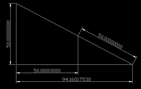

发表于 2008-9-27 20:15:12 | 显示全部楼层 来自: 中国河南郑州
参照woaishuijia版主的双曲线画法:3 N' m' g1 t* |. L
参与人数 1三维币 +10 收起 理由
woaishuijia + 10 应助
发表于 2008-9-29 00:13:33 | 显示全部楼层 来自: 中国浙江台州
用PROE画的
用CAD怎么也画不起来,
发表于 2008-10-12 18:06:28 | 显示全部楼层 来自: 中国广东佛山
改标注行吗???
改标注可以不???这样
