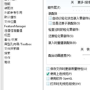

发表于 2008-9-27 13:24:18 | 显示全部楼层 来自: 中国浙江嘉兴
在刚打开SW时的界面下(不要打开文档或是新建文档)。打开选项=>性能中打使用openGL那个不要打勾。试一下。

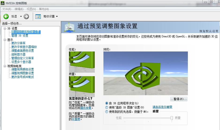

发表于 2008-9-27 13:35:08 | 显示全部楼层 来自: 中国广东深圳
原帖由 yunlaikezhan 于 2008-9-27 12:16 发表 http://www.3dportal.cn/discuz/images/common/back.gif( i6 Q) F. V. O% D' B! {
主板是集成显卡的82945G,能不能通过修改文件让openGL选项不打勾,
+ f2 K5 ], ^2 s7 E1 q1 Y) p在启动SW后不要进行界面操作,直接打开“选项\性能”看能不能去掉openGL选项前的勾,如果不行说明你的显卡不支持,或者需要进行设置。
n卡的设置界面
n卡的设置界面

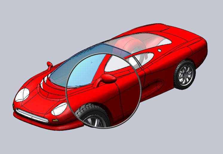

放大镜效果
放大镜效果
