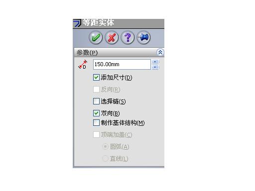

我的等距实体为什么不能用顶端加盖的功能?
 楼主| 发表于 2008-9-27 09:39:19 | 显示全部楼层 来自: 中国北京
不能勾选,为什么?

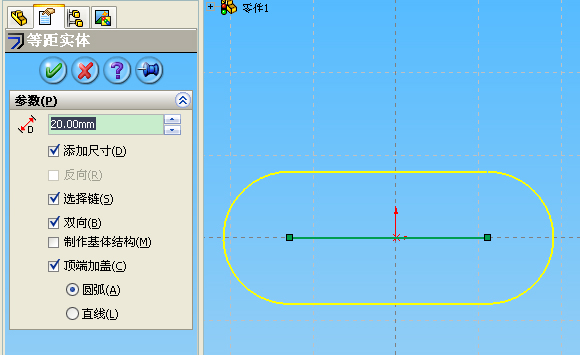

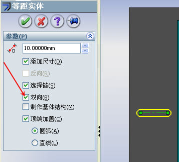

发表于 2008-9-27 09:40:34 | 显示全部楼层 来自: 中国广东中山
请把“双向”勾选,这样“加盖”才激活使用。/ W( Z" n/ m1 G- w6 |0 v8 d
1 o8 D/ D$ |: \) C- ?$ C
1.jpg & T8 k6 N3 l6 |/ O2 q( l" J
4 h& h- ]: N6 v[ 本帖最后由 hahap 于 2008-9-27 09:41 编辑 ]

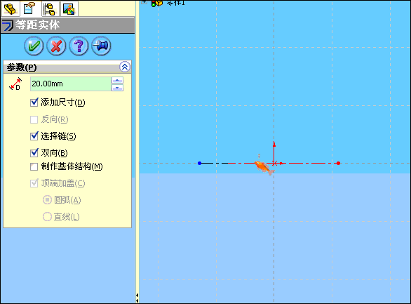

发表于 2008-9-27 10:06:10 | 显示全部楼层 来自: 中国广东广州
回复 4# wojia098 的帖子
因为你的中心线是实线,把它改为构造线就可以了。

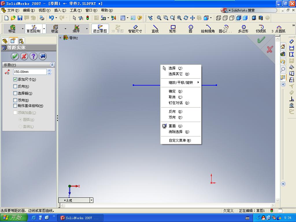

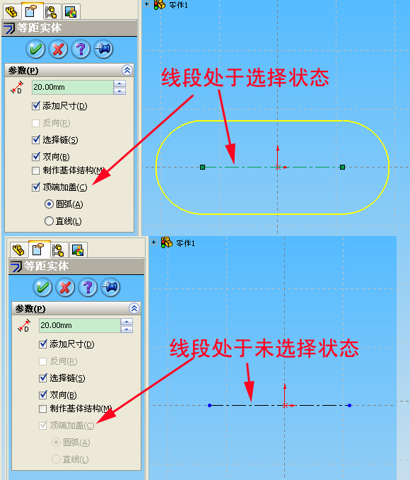

发表于 2008-9-27 10:14:37 | 显示全部楼层 来自: 中国江苏南京
回复 4# wojia098 的帖子
这和正版有什么关系,主要是那条要等距的线段处于选择状态吗

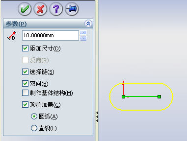

发表于 2008-9-27 10:16:32 | 显示全部楼层 来自: 中国江苏南京
原帖由 ujump 于 2008-9-27 10:06 发表 http://www.3dportal.cn/discuz/images/common/back.gif
0 Y& a. ?4 `" N2 A2 }* @因为你的中心线是实线,把它改为构造线就可以了。
8 Y3 q# p/ _$ U6 @0 k4 N; n
7 z4 `( g, R# z8 g" \$ v: H8 R- Y9 H" b* l3 s5 n2 _# _
实线也可以的
发表于 2008-9-27 10:19:09 | 显示全部楼层 来自: 中国广东中山
原帖由 wojia098 于 2008-9-27 10:00 发表 http://www.3dportal.cn/discuz/images/common/back.gif
. l% K8 G9 N6 v) |7 Q: _我的勾选了也不行。是盗版的原因吗?
& W. j+ T5 U3 w2 L& h- M
0 i& T/ \0 P2 m0 y; X, Q; ^8 I/ V在国内至少有80%以上的人使用D版。3 N( I* Y+ O  b( c# o. r
: V' @4 I6 m3 ^% U. j
原帖由 ujump 于 2008-9-27 10:06 发表 http://www.3dportal.cn/discuz/images/common/back.gif8 |4 E6 m( S: w1 U( [4 G
) f0 \; t! J" c8 Y, v& J3 Z8 {
- t% t+ e; e  z( ~' L' Y不关这事,实线同样可以加盖,楼主的不能是因为没选线。
