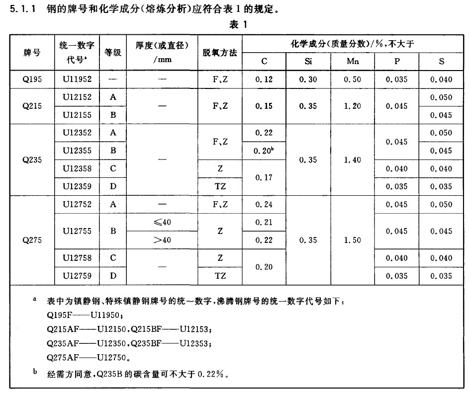

最近接受一个活,用到Q235,但是不知道这个Q235是Q235A还是Q235B什么的,材料表上就写了一个Q235,还请达人解惑,谢谢

(碳素结构钢)(GB/T 700-1988)   V& e2 L1 [$ W1 I" R( o7 \
牌号表示方法说明: Q235Bb 其中Q:钢材屈服强度“屈”的拼音首位字母,235:屈服点(强度)值(MPa),B:质量等级A、B、C、D,b:脱氧方法(F:沸腾钢,b:半镇静钢,Z:镇静钢(可省略),TZ:特殊镇静钢(可省略). `5 Z9 e. R/ T% c; @& t" p
Q235A与Q235B的材质区别? ) g0 H, i2 \% K0 l5 e9 f- F. Z" b
主要是含碳含锰量不同:
( U' T4 R- s! n* g5 G" A& t7 \Q235-A:含碳C:0.14~0.22;锰Mn:0.30~0.65;9 M" G" ?: |8 S7 h9 m. Z
Q235-B:含碳C:0.12~0.20;锰Mn:0.30~0.70;( E# G" m" _. N; C% N  p
* l6 W" z5 q$ s4 W! B! N
Q235A和Q235B 区别:
, W" P( a( `' y# s% U; V4 i强度都是一样的,仅机械,化学性能有一些差别。一般来讲,南方地区,无动力荷载的非焊接构件采用Q235a是可行的;无动力荷载的焊接构件采用Q235a也是可行的,但应保证含碳量<=0.2%,主要保证可焊性;Q235b一般用在焊接,有动力荷载的结构上。钢材的选用,可见《钢结构设计手册》一书。
# V6 H) H- i8 n8 H' [Q235是普通碳素结构钢的牌号,其意义是:屈服点大于235MPa,质量等级分为:A.B.C.D四级,依次提高.+ y8 {: C, W1 I; p2 ~* R, s5 L7 ?5 @" ]. y8 ]. m
Q235A成分:C--0.14-0.22,Mn--0.30-0.65,   Si--0.3, S--0.05,   p--0.045
$ J6 b, H) G4 V" a) H; L+ E4 gQ235B成分:C--0.12-0.20,Mn--0.30-0.70,   Si--0.3, S--0.045 P--0.045
7 a, Q8 M( P7 K' u% J" Z2 J以上各合金元素含量均为百分比.
' 材料成分不同,性能也有区别了,235B好,贵.5 L" F% k( O( P" k  T) I( v: u9 v' k) \5 p

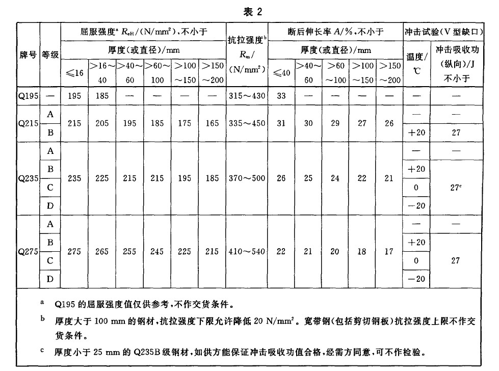

各位,我认为该两种材料的本质区别不是化学元素或机械性能有什么明显的区别,而是在是否进行检验上有区别.如Q235A只对化学元素进行检验,而对机械性能不进行检验,Q235B则对部分机械性能进行检验,Q23C则对整个机械性能进行检验,包括冲击试验等。!

Q235 碳素结构钢 (GB/T 700-1988) + q5 [# S- C: \' k; z& G$ U4 d& q
牌号表示方法说明: Q235Bb % F2 Q7 W5 t$ w2 l
Q:钢材屈服强度“屈”的拼音首位字母: B; m; ^* N  B! v1 M2 D6 v
235:屈服点(强度)值(MPa),( v( i4 l1 g% h
B:质量等级A、B、C、D,b:
% V  r% e6 b3 Z+ e' S脱氧方法(F:沸腾钢,b:半镇静钢,Z:镇静钢(可省略),TZ:特殊镇静钢(可省略)* w1 m& L* Y* T* ^+ m' w, ~( v( F' f
8 h- o; b& I. y2 e对于要求只写Q235是否可以用Q235A使用,应该根据各个公司的自己要求,在我们公司,如果只写明Q235的,就表示可以用Q235A和Q235B,不要区分等级

Q235A钢材仅对材料的成分负责;Q235B对材料的成分和部份机械性能负责(不包括冲击)。Q235C则在Q235B的基础上再加上冲击冲就行了。一般来说,只注明Q235的话应该可以用Q235A或者Q235B,不会用Q235C了。

Q235分4个等级Q235A,Q235B,Q235C,Q235D,如果只注明Q235可以任选其一使用。详细说明参见GB/T700-2006碳素结构钢。
