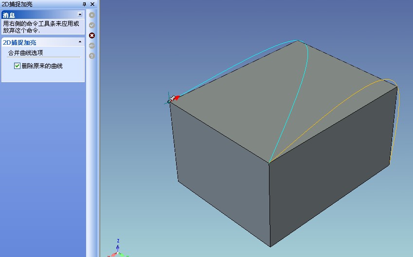

我先是做了两个实体,然后把他们的边生成3D曲线,但是两条独立的曲线,不能完成扫面特征,就现在想求助如何把他们合并成一条3D曲线,并且过度的很光滑。
2 x2 M' R: v3 u8 e- m; |3 F, T还有看下图第五个图表和第六个图表是什么意思,什么版本的CAXA才有,我怎么找不见,我用的是CAXA2006版本。
发表于 2008-9-27 16:32:49 | 显示全部楼层 来自: 中国云南昆明
第五个就是你想要的拟合命令
" k+ Y' C6 \& T2 @! j6 r/ p$ \" [最后一个是裁剪分割/分割3D曲线命令3 ]8 k' A4 \9 i3 G' s8 G
2008就有,装一个吧!虫哥发过一个试用版的!
