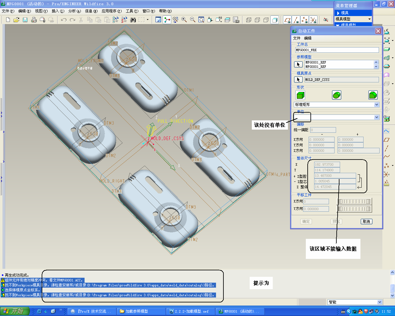

[讨论] pro/e2.0练习模具行腔时出错
发表于 2008-9-27 12:16:35 | 显示全部楼层 |阅读模式 来自: 中国山东济南
$ U) ?1 a1 h& s( {4 h8 h. [! Y# s提示信息为:+ l2 i5 K- n- |5 O! g4 Q$ T
用D:\Program Files\proeWildfire 3.0\templates\mmns_mfg_mold.mfg作为模板。
2 q& y, _" K/ B' n9 ?9 `对具有零件2_CAMERA-TOP中特征(标识1)的父组件ASM0001不在进程中。
/ z0 [' T6 E% t$ `; @* |& A警告:未找到特征/元件外部参照,正在使用旧位置。
. d7 ~  G, K1 m1 [再生成功完成。* U5 T3 x' `# R/ C! ?+ S) b
正在从1 再生MFG0001_REF特征1 ...& y. _) l+ @+ \- f) U2 E
再生成功完成。
7 i4 l0 }4 ~' Z4 J/ ~. x) c组件元件有绝对精度冲突。看文件MFG0001.ACC。0 G" P* E3 o6 R! n8 H. m
找不到Workpiece模具目录。请检查安装和/或目录(D:\Program Files\proeWildfire 3.0\apps_data\mold_data\catalog\)路径。
4 s6 S. W) X1 Z8 W! r& A选择铸模原点坐标系。* M/ F6 s4 C- H/ ~7 |
, R8 u, U% t, d  f3 X0 Q. r% g2 |* Q5 A
' P% w( A2 o. k* c/ }" C
+ M& a+ P1 w, }+ G以前也练习过,但没有遇到这种情况。
9 e! f" P. r% [% k  o& c这是怎么回事啊。; t5 @- t! V  Z) A; ^' {; c2 h
请高手帮帮忙,谢谢

发表于 2008-10-1 22:38:10 | 显示全部楼层 来自: 中国浙江温州
安装的时候少装了 模具模板文件3 M4 l# x# v! t' d
所就这样了,
# Z& a7 b3 _/ d( e. H! N3 b* W论坛上有下载的,你搜索一下吧. t$ G6 C8 g7 v& |7 }& J- U; b
1 U, n3 p4 m, n- M或者重装& Y- Q+ {& X  R# A2 o; g1 Z7 n
你在安装过程中
$ ^) [* w" {" Y# x* a( B/ A* u) M在定制过程没有将选项全勾上,重新装一下就得了
4 g# a3 o+ N3 q4 b! g1 S& F, o( t2 x' M7 c- Y( r
[ 本帖最后由 fbi163 于 2008-10-1 22:44 编辑 ]
 楼主| 发表于 2008-10-4 20:47:22 | 显示全部楼层 来自: 中国山东济南
谢谢fbi163的帮助
) j3 b) ~# F- _, T, v3 e" a7 K我第四项没有装: t* U. G/ V# Q$ J
现在好了
