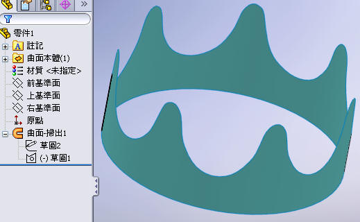

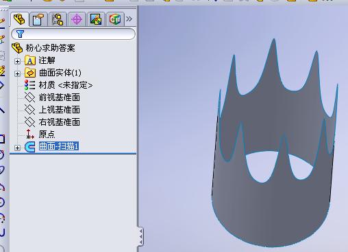

[分享] 也是一次扫描出来的东东,新手练习下
发表于 2008-9-27 12:27:33 | 显示全部楼层 |阅读模式 来自: 中国广东广州
也是一次扫描出来的东东,新手练习下

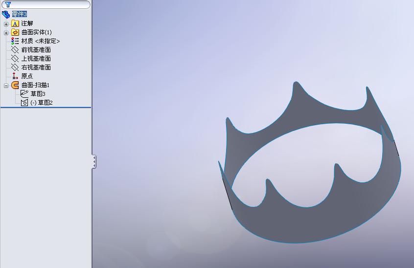

发表于 2008-10-4 16:24:31 | 显示全部楼层 来自: 中国江苏苏州

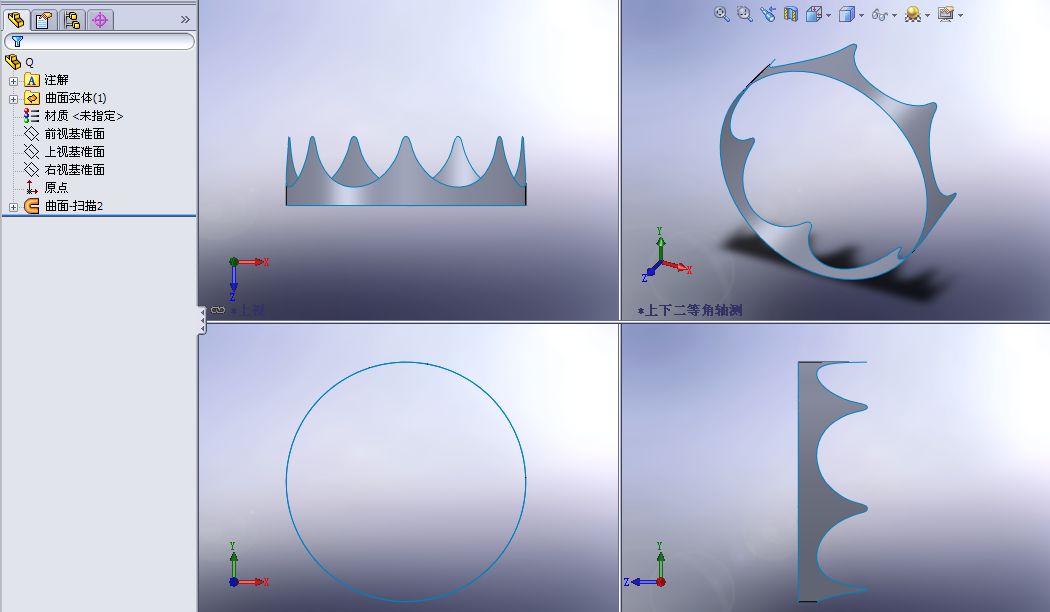

做了个  不晓得能不能加分哦

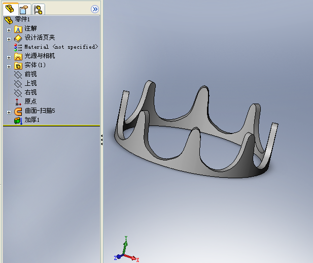

发表于 2008-10-4 19:54:40 | 显示全部楼层 来自: 中国上海
我也做个  练习练习

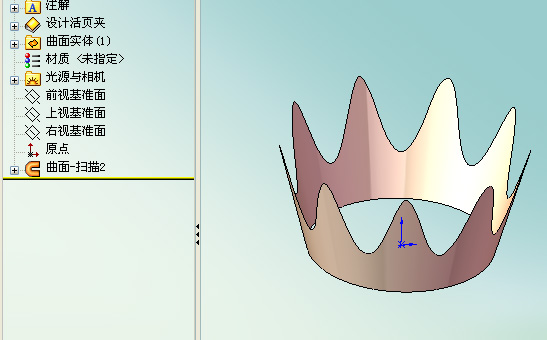

发表于 2008-11-4 14:56:27 | 显示全部楼层 来自: 中国江苏南京
做了一个

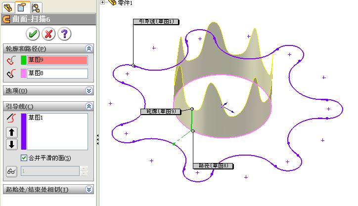

发表于 2008-11-10 08:15:46 | 显示全部楼层 来自: 中国吉林吉林市
我也不知道是哪里错了,扫描出来的东西不圆滑,和扫描的引导线不太一致,希望做出来的大侠指点一下啊
发表于 2008-11-10 10:05:31 | 显示全部楼层 来自: 中国山东青岛
就是啊,期待高手发个源文件啊,要不然真是错都不知道错在哪儿啊
发表于 2008-11-11 09:07:57 | 显示全部楼层 来自: 中国福建厦门

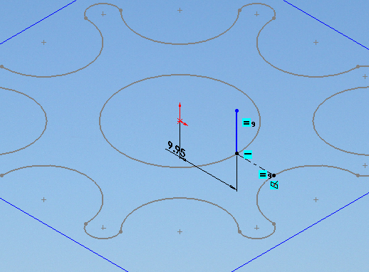

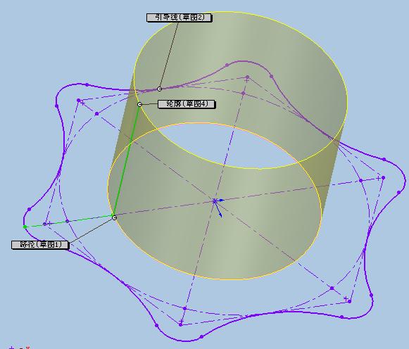

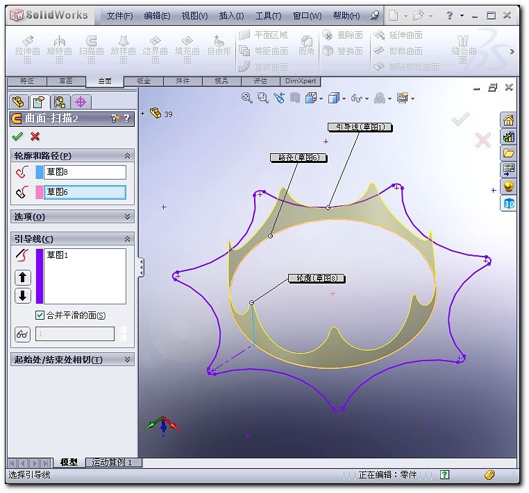

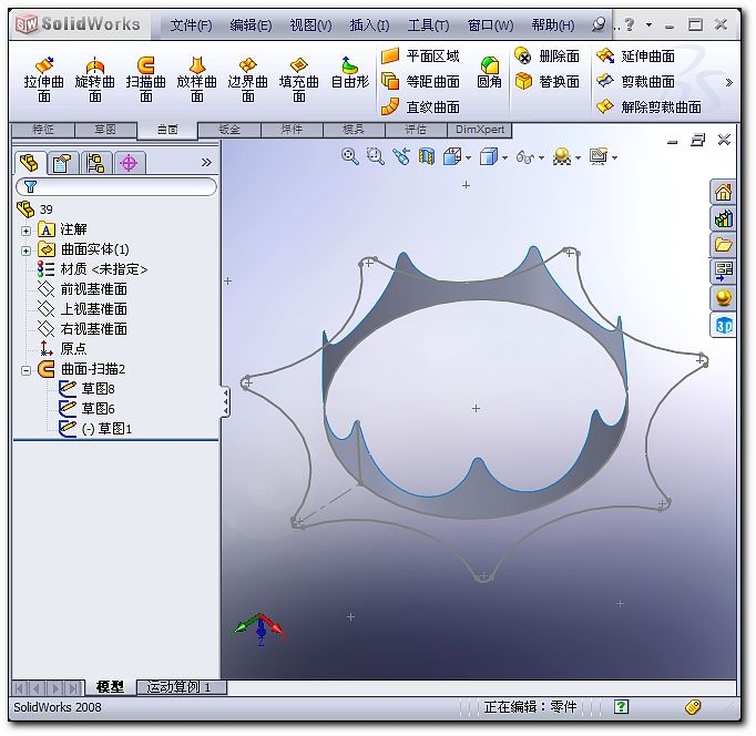

貌似高手都不屑解决这个问题,我也是新手,在挣扎了一天后终于知道这个图的做法,现在跟各位菜鸟同胞分享下+ M/ Q. g  V; b% |
+ m- X. S2 S. p. Y6 P& C其实关键就是这个约束条件的添加,先是让构造线一端点与 引导线形成穿透关系,然后将轮廓直线固定在路径圆上(也就是给圆心到直线的距离添加尺寸);! i0 X) x2 @* u& |: @+ G' M
最后,让轮廓直线与构造线形成 相等的几何关系就OK了。。

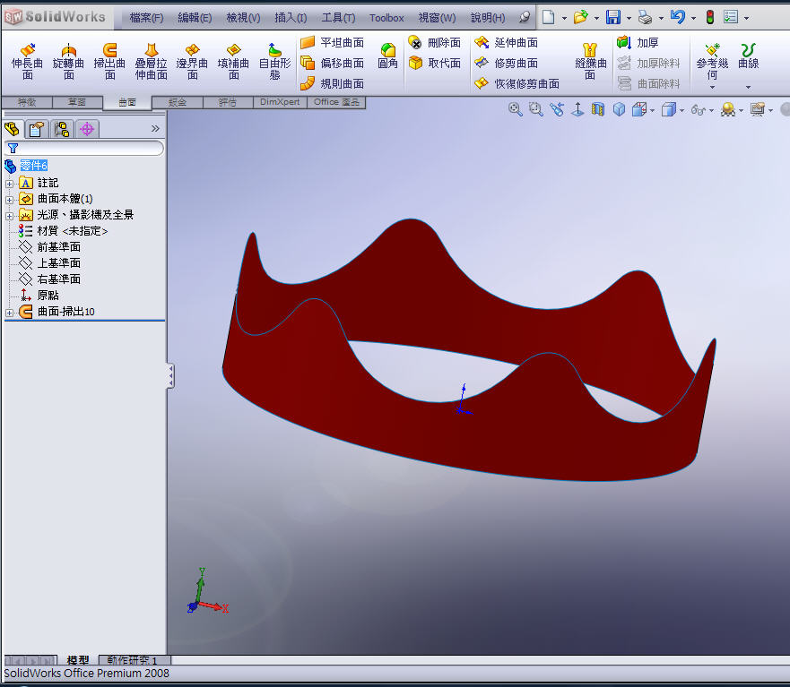

发表于 2008-11-11 16:37:47 | 显示全部楼层 来自: 中国台湾
take a practice- y) n  o4 W( A: y

发表于 2008-11-11 23:30:19 | 显示全部楼层 来自: 中国台湾
練練手
學習就是多作,愈練愈熟悉!
# r: a# s$ M6 p2 ?  l常練就不會打結!

发表于 2008-11-12 16:51:17 | 显示全部楼层 来自: 中国广东韶关
同意16楼的说法。。。只是那个虚构线和那竖线要等长。。。竖线长了是扫不出来的
