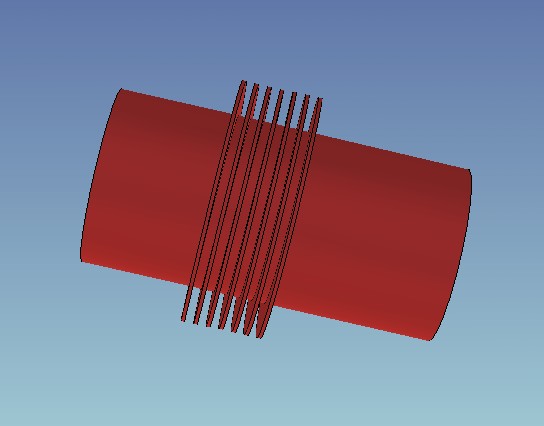

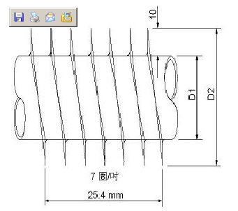

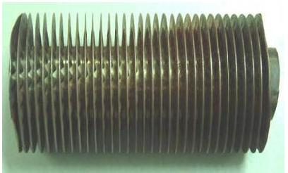

如图螺旋状的翅片管怎么用cad画出来?翅片节距、翅片高度、翅片厚度等具体参数可以自定,请给出步骤,给出程序最好,请高手不吝赐教,感激不尽!(此翅片管为普通光管外面用钢带绕制而成)

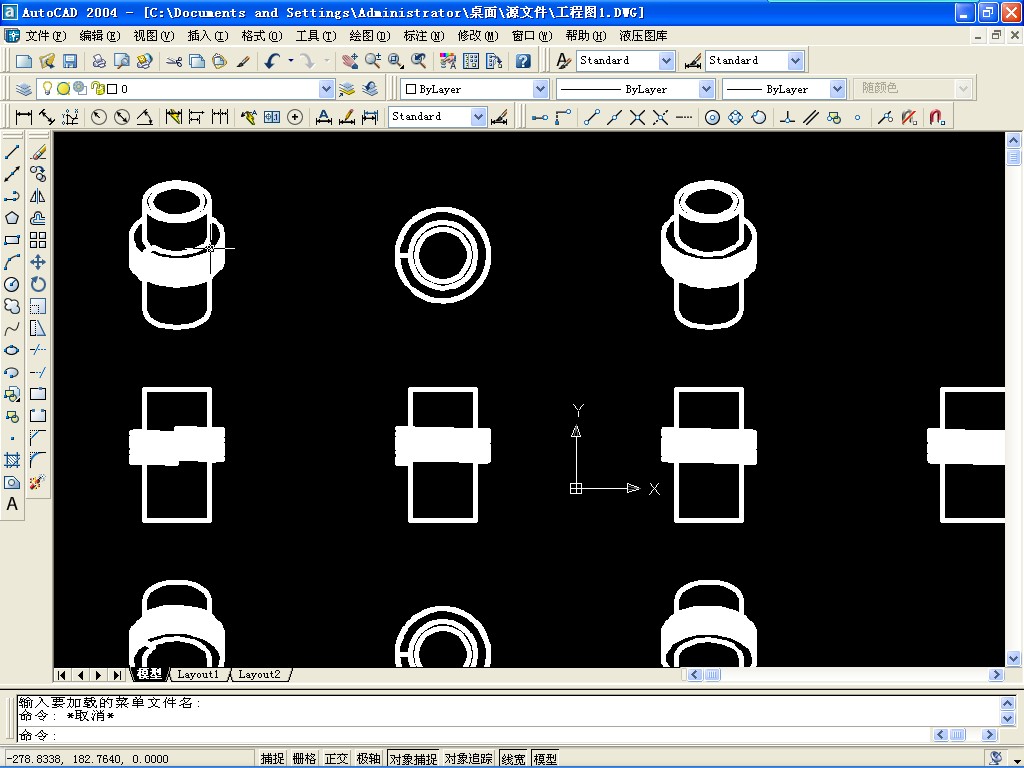

发表于 2008-9-28 12:13:42 | 显示全部楼层 来自: 中国云南昆明
兄弟你用CAXA把实体画出来,在转化成CAD就可以了!CAD画出来不直观!建议啊!前几天我才搞了一个的!你看看这个行不行?, g2 s' e  q; A" X/ Y2 w. a0 I
8 ?1 U4 Y2 o9 E' z' u[ 本帖最后由 914438418 于 2008-9-28 13:22 编辑 ]
源文件.rar
897.53 KB, 下载次数: 22
 楼主| 发表于 2008-10-6 08:07:56 | 显示全部楼层 来自: 中国上海

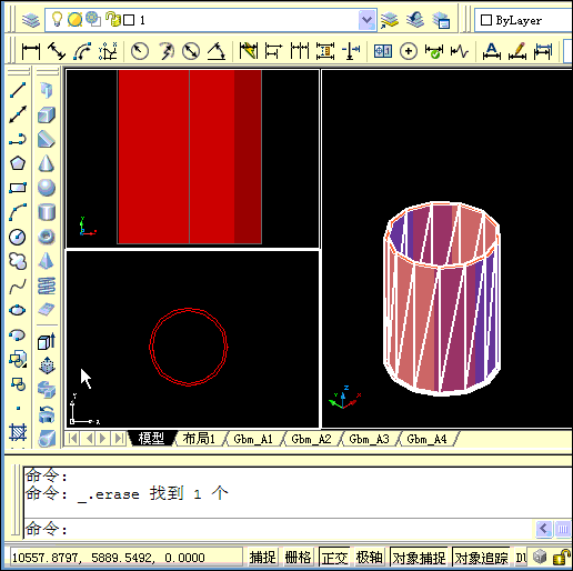

发表于 2008-10-6 09:45:26 | 显示全部楼层 来自: 中国吉林吉林市
用AutoCAD2007以上的版本画这个东西,应该很容易的。( L# L) _2 i" `, X: F
做出钢带截面,做出螺旋路径,扫掠成型。1 e) B& \  a( G$ |+ q2 ]! Q
下面有个动画步骤。1 ^* {) t, h' J- ?
