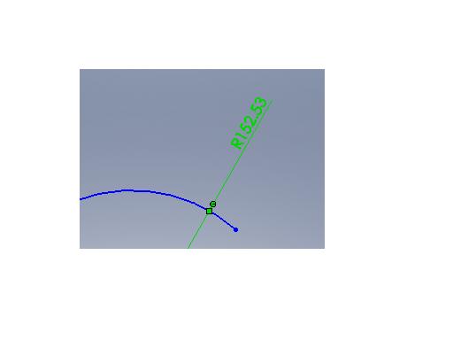

半径标注怎么变成水平的?

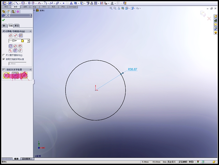

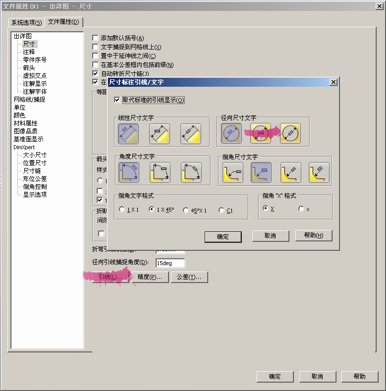

选中尺寸点住鼠标左键移动至水平即可
