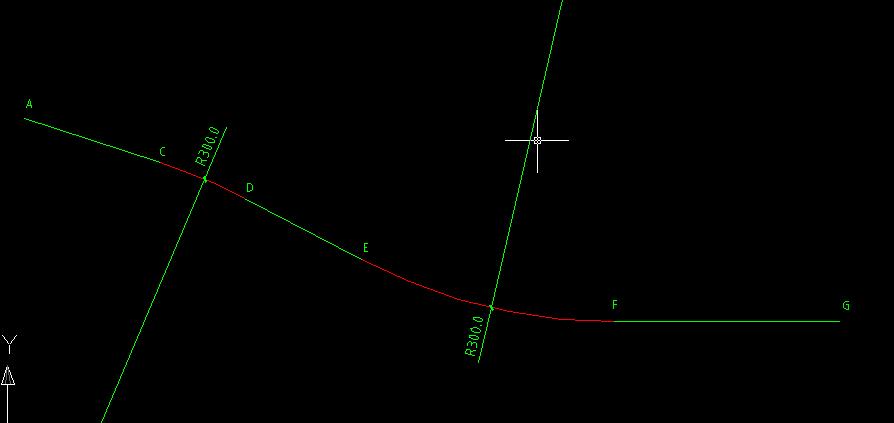

按照上面的意思 自己画了下
- ]" U0 D5 w9 ~' Z3 S( k6 o" @楼主的尺寸可能有点问题 20的DE很短很短- O) h- W) ~; u6 ]; B9 R9 e

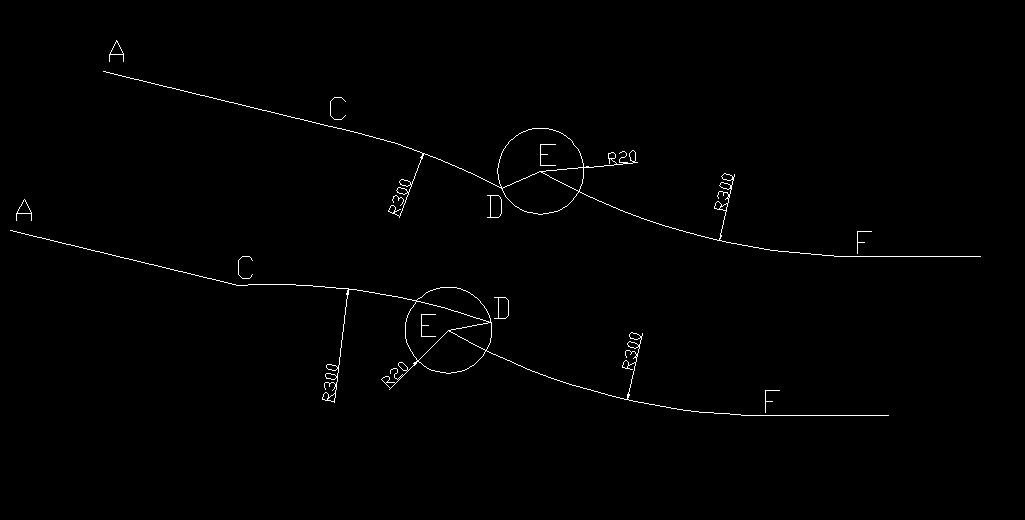

发表于 2008-9-29 19:34:39 | 显示全部楼层 来自: 中国浙江温州
