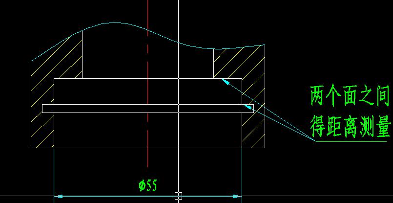

通用检具 游标卡尺 高度尺 千分尺 这几种都测不了

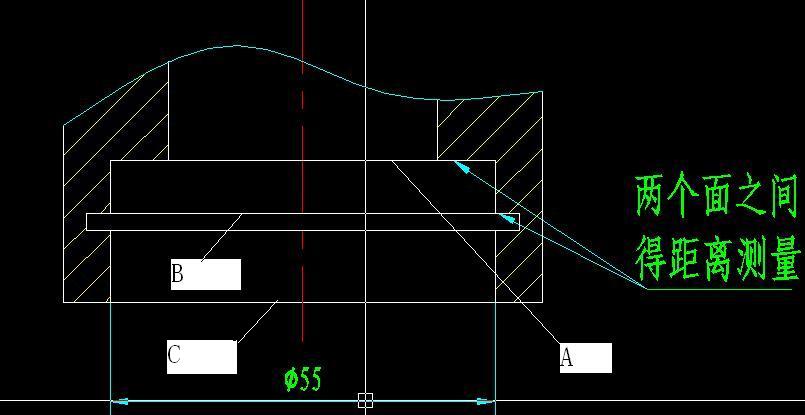

发表于 2008-9-28 08:13:39 | 显示全部楼层 来自: 中国辽宁大连
用游标卡尺先测量A面至C面的距离,再测量B面至C面距离,然后求差既是所要的两面距离。但不是很精确,也不需要精确,一般A面为让位面,应该留出安全间隙,因此不需要精确。

发表于 2008-9-28 08:42:12 | 显示全部楼层 来自: 中国山西太原
借用楼上的图,B至C面的距离不易测出,因同一直径下无卡处。应先用深度游标卡尺测出A至C面距离,再用游标卡尺量出B面与对面的槽宽,量出槽下面至C面的距离,从第一个尺寸减去后两个尺寸,即得到要求的距离。

发表于 2008-9-28 08:52:42 | 显示全部楼层 来自: 中国河北沧州
用带深度测量的游标卡尺测量,稍偏一点尺子,可以直接读数。若要精确测定,可在角度尺的帮助下校准读数。

发表于 2008-9-28 08:55:04 | 显示全部楼层 来自: 中国山东烟台
现有带钩的深度尺了,可以检测很方便,要想快捷,还是做检具吧

发表于 2008-9-28 10:00:21 | 显示全部楼层 来自: 中国湖北宜昌
如果要求严格,可在平板上用百分表测量。

发表于 2008-9-29 13:43:22 | 显示全部楼层 来自: 中国山东烟台
我建议还是做检具。就算能测量,对于大批量来说,检查员的效率也提不起来。不如直接做个深度检具,方便快捷。
发表于 2008-9-30 14:18:35 | 显示全部楼层 来自: 中国湖北襄阳
做一个深度检具+一个校准件即可准确测量

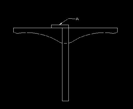

发表于 2008-10-5 09:50:51 | 显示全部楼层 来自: 中国上海
直接了当一点,就采用三座标来量吧。

发表于 2008-10-7 08:04:29 | 显示全部楼层 来自: 中国江苏苏州
我倒,居然剖开也用上了,1个小时查1件的话,1年得浪费多少?,
0 n6 F6 ?. b8 K$ \6 W用卡尺的话,能塞的进去量吗?
: a. P, `% A/ o6 Y, J0 S1 x) C还是做个深度检具或者做个标准块,打表来的块
userkypdy + 3 积极交流

发表于 2008-10-7 10:18:08 | 显示全部楼层 来自: 中国湖北武汉
深度尺完全没问题的

发表于 2008-10-7 12:40:46 | 显示全部楼层 来自: 法国
如果有高度测量仪的话,可以用高度测量仪检测呀。或者搞个标准块放到深度尺不能碰到的那个面(即 B 面),在用深度尺,以 C 面为基准深到标准块上,再把读出来的尺寸加上标准块的尺寸,就是从 C 面到 A 面的尺寸了。
