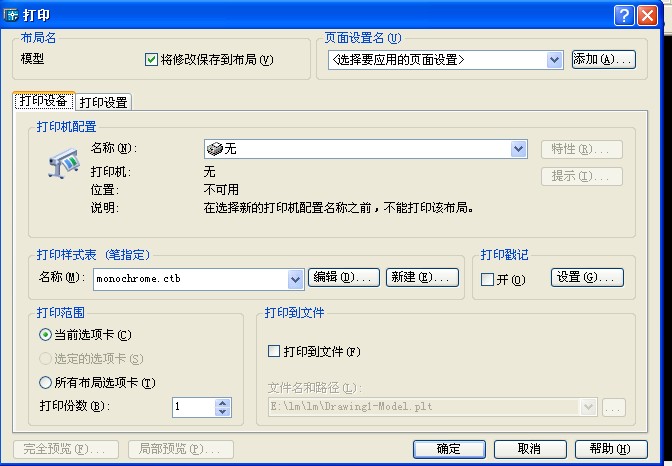

把打印机的笔设置成如下图看看给行!不过黄色打出来效果不好,最好把黄色图层改成别的颜色!

打印样式内你用的cbt文件颜色一项,不要选使用对象颜色,把它都改为黑色。
