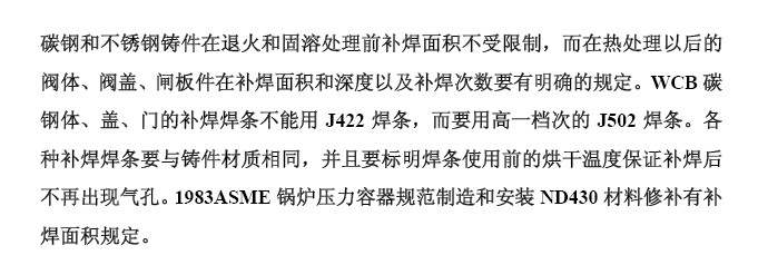

发表于 2008-10-3 22:33:55 | 显示全部楼层 来自: 中国北京
楼主所说的材料与ASTM-WCB材料类似。如用于承压零件,建议用强度较高的J506或J507焊条进行补焊(参见高清宝先生著《阀门焊接技术》)。补焊之处应进行何种检验(磁粉、射线),什么情况下应进行焊后热处理,请参考《GB/T 12229-2005 通用阀门 碳素钢铸件技术条件》。. ^. ?" X0 {# @: R  Q4 K. T
