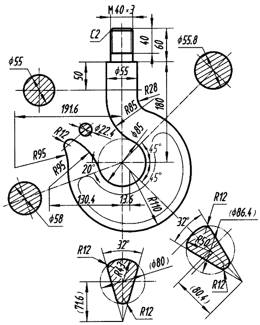

[求助] 求教:下面的钓钩怎么完全作到尺寸要求?
发表于 2008-9-28 10:52:29 | 显示全部楼层 |阅读模式 来自: 中国湖南益阳
如上.等着各位搞定
发表于 2008-9-28 12:19:53 | 显示全部楼层 来自: 中国江苏苏州
我在上学的时候就是这个竞赛题目里的第一题
发表于 2008-9-28 14:28:39 | 显示全部楼层 来自: 中国江苏扬州

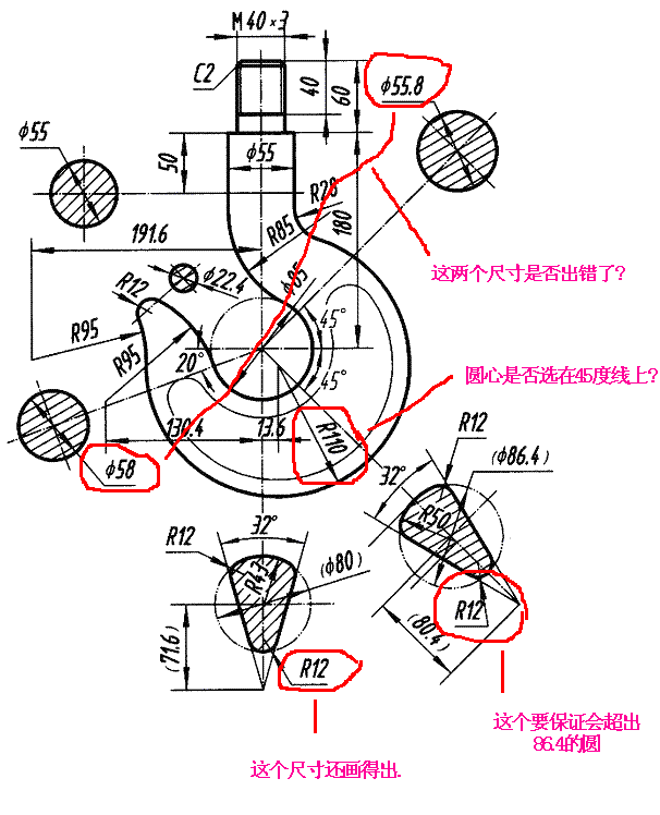

有的尺寸好像有问题,看看是不是这样的
发表于 2008-9-29 17:29:31 | 显示全部楼层 来自: 中国江苏苏州

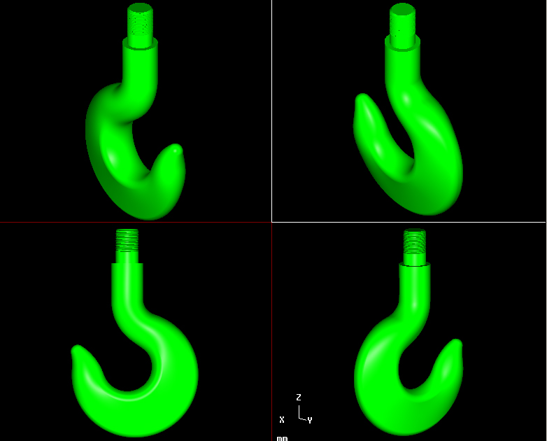

上个月一下子接到十几个这样的钓钩锻模  Z! M  a( n6 z6 d5 [' ]% j/ s
全是图纸 画到手抽筋
, g- v( W% b+ n# T+ I; u; W象这种最好是用参数的 画多圆弧及线段相切会方便的多 我用SW

图上的尺寸是否有错。如下图所示,有没有人画出来了。
