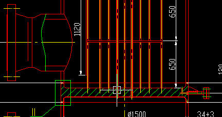

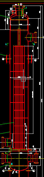

此设备看上管板像填料式换热器,下管板像固定式换热器,是否可以用SW6来计算?不知哪位朋友设计过,给点意见:( i% y7 W  C( j- G" l

整体结构
整体结构

发表于 2008-11-8 16:06:41 | 显示全部楼层 来自: 中国吉林吉林市
类比浮头的来计算呢?

发表于 2008-11-12 20:48:03 | 显示全部楼层 来自: 中国湖北荆门
应该可以用sw6计算
发表于 2008-11-12 22:04:24 | 显示全部楼层 来自: 中国湖北武汉
如果不超出GB151的适用范围的话可以用SW6计算,超范围的话可以参考HEI标准

发表于 2009-3-2 15:24:10 | 显示全部楼层 来自: 中国江苏常州
用sw6计算  固定端可以进行计算 浮动端一般是根据经验选取的啊  比固定端要后 我们一般有三种规格38   50  60
发表于 2009-3-2 18:44:08 | 显示全部楼层 来自: 中国浙江台州
浮动端一般是根据经验选
