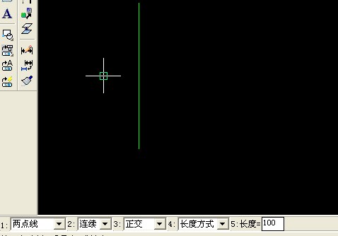

能像AUTO CAD那样吗?  比如 画直线,随便点取一点,在输入20,就出现20长的直线。???
发表于 2008-9-28 17:08:10 | 显示全部楼层 来自: 中国云南昆明
在电子图板中可以(在最后那个里边要多少输多少)!但在实体中的平面里边好像不行!. V& B! G3 W/ H9 I4 Q. o3 g3 ^$ C
' N$ m1 V" _! {* E( o3 H+ o[ 本帖最后由 914438418 于 2008-9-28 17:09 编辑 ]
发表于 2008-9-28 19:17:14 | 显示全部楼层 来自: 中国辽宁沈阳
回复 1# sunping888 的帖子
可以,请你将下面长度方式关掉
发表于 2008-10-26 09:13:50 | 显示全部楼层 来自: 中国黑龙江双鸭山
随便点取一点,再输入20,就出现20长的直线,CAXA电子图板中是可以的,只是得在正交的情况下。
发表于 2008-10-27 11:58:09 | 显示全部楼层 来自: 中国广西梧州
可以的 直接输入数字就是X方向  数字前加个逗号就是Y方向 前面加负号就是反向 比如(,-20就是Y轴下  ,20就是Y轴上
发表于 2008-10-27 15:03:43 | 显示全部楼层 来自: 中国湖南长沙
虽然很久没用了,不过我还记得这是可以的,画线的方式有一种是长度方式一种是任意方式,任意方式和CAD是一样的效果。
发表于 2008-10-31 18:59:49 | 显示全部楼层 来自: 中国山东枣庄
好办 F8 开正交 就可以了 不过只限于水平和垂直
