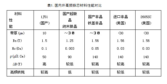

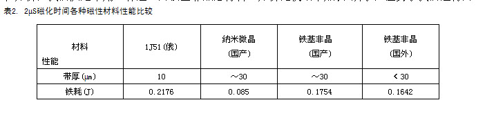

在别的资料中有看到说电磁阀的定铁芯和动铁芯是用纯铁做的,有没有什么别的材料做定铁芯和动铁芯通电后磁性更强?
发表于 2008-9-28 21:07:47 | 显示全部楼层 来自: 中国辽宁沈阳
关于用于铁芯的材料我抓了图,进行了性能对比,见下图
  R6 n6 f3 b8 m1 _  I% z3 I3 M) K5 k$ n: x$ x
图片来源于http://www.powersupply.net.cn/magazine/2007/1115/article_175.html
wanglinyou + 2 应助
