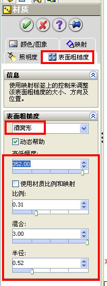

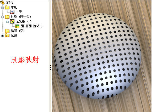

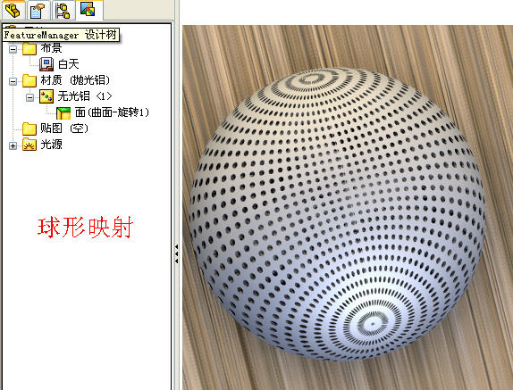

发表于 2008-9-28 16:17:44 | 显示全部楼层 来自: 中国广东中山
这类东西讨论过N次了,如没什么必要不建议把这些孔在3D零件中画出来,出工程图加以文字注解就好,渲染表示下:$ _3 Y5 Y/ z2 e% m& ]1 B
: D) K: k1 P6 ~+ } 1.jpg    5.jpg
/ `4 n! }0 L- i# }  ?+ B! L4 \ 4.jpg
: c+ Y9 ^4 o8 ?0 R- d0 t4 h0 Z5 Q& K( x, [; [: D
[ 本帖最后由 hahap 于 2008-9-28 16:59 编辑 ]

原帖由 hahap 于 2008-9-28 16:17 发表 http://www.3dportal.cn/discuz/images/common/back.gif
3 x. M0 U" m5 l. k这类东西讨论过N次了,如没什么必要不建议把这些孔在3D零件中画出来,出工程图加以文字注解就好,渲染表示下:
  l& d1 i1 F2 T6 \; h) i  f
$ [7 }% i3 l9 l5 z9 B5 C6 j996780  996778
, e# x7 z6 V3 }, ^, o( x996779
' y- B  Z1 b. K6 `  x  G, a$ p/ O! t  z0 a0 R
你的方法很实用,能介绍一下详细的操作过程吗?我用了材质,但是没有达到你的效果,请指点下
