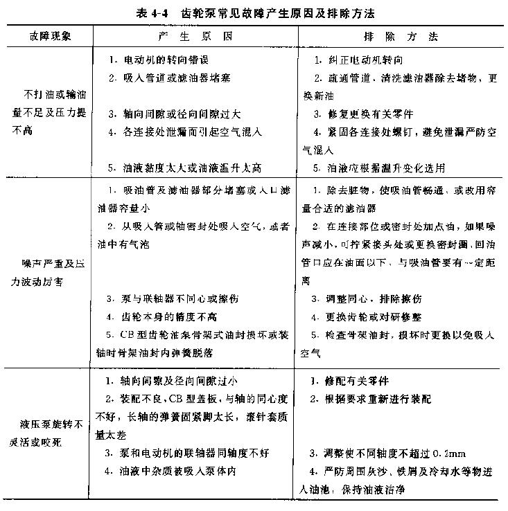

现在有一二联齿轮泵,CBQTF-F525/F416-AF-H,该泵用在新产品实验中,起初该泵排量16泵,也就是后泵,有压力油排出,后来空载也没有压力油输出,该泵带动的负载很小1.5KW风机,马达为派克特精GM5-8马达。各位高手有没有遇到过二联泵后泵不出油的情况,该二联泵共用一个吸油口,我们接管通经16。

双联泵的后泵轴断可造成不该泵工作。
 楼主| 发表于 2008-9-29 09:11:37 | 显示全部楼层 来自: 中国河南新乡
二联泵后泵轴没有短裂,后泵齿定有轻微磨损,该泵手动旋转时比较吃力,不知道是不是该泵加工问题。
 楼主| 发表于 2008-9-29 09:15:52 | 显示全部楼层 来自: 中国河南新乡
该二联泵共用一个吸油口,吸油口在油液面以上200mm左右,油管长度800mm;我们吹了吹,吸油口是通的,后泵高压油口也是无异物。
发表于 2008-9-29 10:49:12 | 显示全部楼层 来自: 中国四川成都
那就解体该泵,彻底检查。
发表于 2009-2-14 16:51:50 | 显示全部楼层 来自: 中国山东济南
有没有可能第一个泵损坏了?
