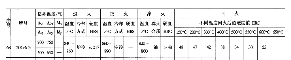

请教20GrNi3的淬火工艺,我想在20GrNi3中加入少量钨,谁能告诉我钨的特性及热处理后的形态

这个材料的淬火工艺太难找了,翻了很多手册才找到。

 楼主| 发表于 2008-9-29 18:42:40 | 显示全部楼层 来自: 中国江苏南通
能否告知是那本书啊
发表于 2008-12-30 23:30:41 | 显示全部楼层 来自: 中国江苏无锡
常用的渗碳齿轮钢或渗碳轴承钢,热处理手册大都有该钢种的热处理工艺,如“钢及其热处理曲线手册”一书
