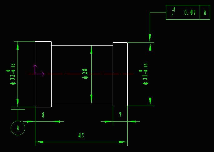

我们有一产品,但和客户在测量方法上有分歧,现在还没有好的测量方法,工件是一刀车出来的,看各位兄弟姐妹有什么好的测量方法?

工件一刀加工能最大限度地保证同轴度问题,但也不能说决对不会出问题,因为影响同轴度的不仅如此,还有系统刚性,热变形等等方面的问题,因此要保证同轴度除了工艺,工步安排、刃具选择也同样重要.

做个V型将28的外圆架上,用表分别打一下32/31就可以了

用V型槽锁住直径32的一头,用表打直径31的圆条动及可。

以32为基准测量31是不大好测量啊6 _; p$ `- G# |" F. R$ f
不知道你是如何测量的啊

这个办法我看不可行,32的夹持地方只有8MM,总长45,怎么测?

这样的工件园跳动的检验只有在未切断前才有实际意义,从床子上拿下后园跳动的检测没有什么意义,形位公差的保证大多是由机床状态保证。你说你们和客户在测量方法上有分歧能将你们各自的观点说出来吗?

直接用同轴度仪或三坐标测就行,这个跳动又不是什么高精度.

在机床上未卸下来时测量不可以吗   打表

我们自制了一个检具,是根据“V”型槽和数控车床上的顶针原理来设计的,“V”型槽固定在顶针上,由于测量的工件大小不同,其工件中心不一,所以在夹紧后可以调节的,另一边是一个架子,上面装有百分表。% u/ n8 j* |( p3 t& y" l% L, ~& K
        我们公司常年生产这类型的产品要检验同心度,所以老板在2005年花了近5000元求一家工厂生产出来的。如果小规模的生产的话,我是同意以中间为基准,两头打表.

零件很简单,在车床上加工好后可以邀请用户抽查,打表测量,如果在下边测量,那就需要一块高精度的V型铁,用表测量两端就行了。
