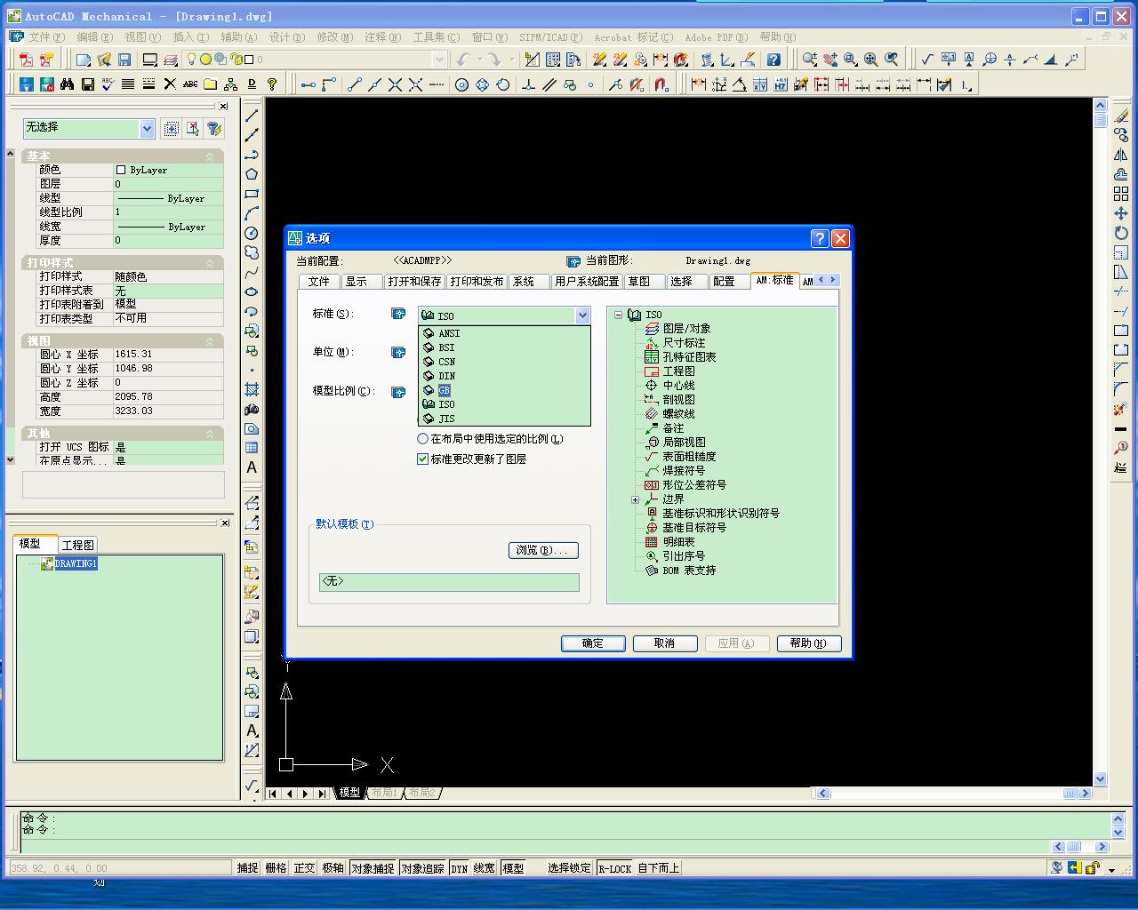

各位兄弟,Mechanical中标注标准默认的是ISO,能不能改成GB的?/ K, s4 g) ]3 d* ]% P% _

当然可以了,辅助->选项->AM标准,在里边可以设置

 楼主| 发表于 2008-9-29 20:51:24 | 显示全部楼层 来自: 中国广东中山
多谢楼主的兄弟指点!
' m- f$ w; |/ X+ g7 A不过我的意思是能不能把GB设置成默认标准?
5 I3 T3 C2 J7 \8 f; o) h楼上这样是可以改成GB,但是重新打开又是ISO的!% w5 t) s. l/ S+ _4 I, }
请大家再指点!TKS!

 楼主| 发表于 2008-10-29 23:33:23 | 显示全部楼层 来自: 中国广东中山
已经在其他兄弟的指点下搞定了!# P% S& ^7 y3 k* c* Y  A- g1 ]5 U, ~
方法如下:op--> 打开选项对话框,在第一个选项卡(文件)中,找样板设置,然后找快速新默认建样板的文件名,选择AM_GB模板就ok了% B8 y  ~& K& _6 T2 b
MDT是AutoCAD专门针对机械设计的一个版本,功能比CAD要强大很多!
