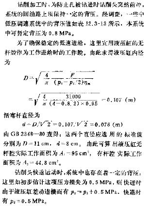

文中提到的p2为什么等于p1+0.5

差动连接时
) s. G9 O- {; J, o液压缸有杆腔被压为0.5
  _" u2 P1 f  Z6 U; I无肝腔压力为p1! Z7 r! ]( U( g, }7 F6 |
有杆腔压力为p2
3 V" r1 X5 h' N7 v1 m则p1和p2:
$ K: ?8 p% ?% Z* t7 C  P- h( a" J6 J是什么关系
( k6 I* `, C! L& O$ \8 a' J我看液压手册上有个关系式是p1=p2+0.5
5 S4 c% [4 s3 O7 j$ u这是怎么得到的$ R4 m' b7 X8 t$ J. V. J

文中说明了是系统被压呀。应该是管路损失等产生的吧,不同系统有不同值(文中说得^_^)。

那如果回路有背压7 C, B4 u1 o+ D: {3 y2 m, Y
为什么是p1+0.5
2 t% h4 h2 `/ L- l. h为什么呢

我觉得这是个称呼不同的问题
% T; r  o8 n$ _# _那个所谓的0.5MPA的背压其实就是快速运动时,两腔差动油液流动的压损% G: Y- C0 b# l% ]; j
理想的差动是前后腔压力相等,实际是面积大的一腔在油缸运动时压力比前腔大,因为管路压力损失的缘故
