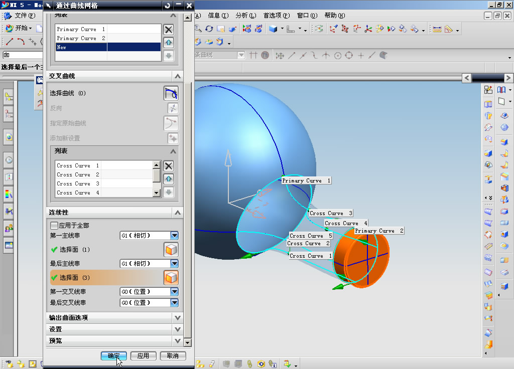

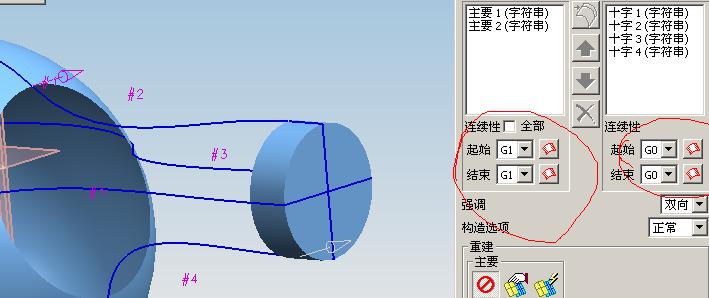

求助我的5.0的教程有如下图一个go相切的东东对应4.0的网格曲面怎么弄呢 谢谢哦 自己弄了下不知道它哪个对应哪个 没弄好 生成不了面# H1 l% U2 J+ {0 x0 _

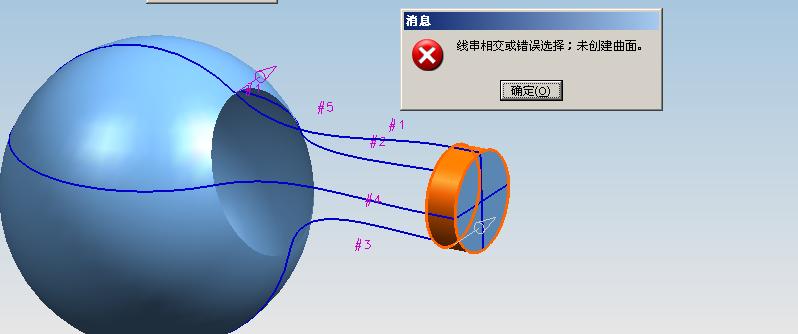

提示下面的错误是什么意思啊 我把prt文件也传上来了 能帮我看下么?谢谢

是一样的。在主线串框下的“起始”处选“G0”,再选与其相连接的面;结束线串也同样的选取。
