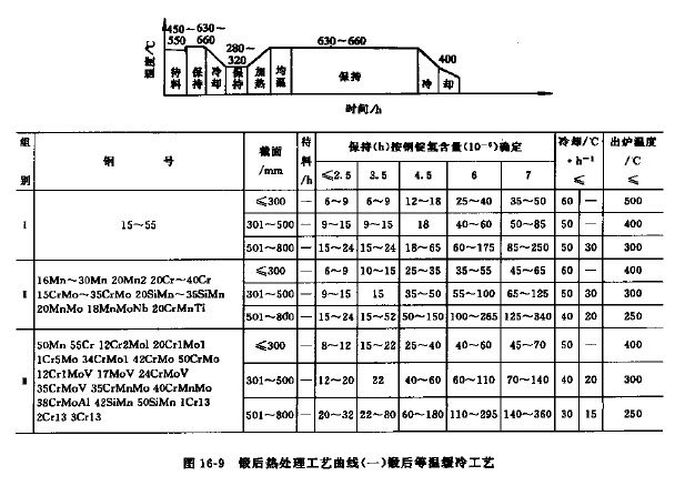

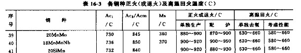

发表于 2008-10-12 15:04:28 | 显示全部楼层 来自: 中国辽宁沈阳
20MnMo的热处理工艺,摘自热处理技术数据手册 [PDF+书签]- y$ I! |: e# o) @9 c+ s" M
* e1 e" C( Q% ^7 G) L8 H) N4 WJB 4726~4728-2000 压力容器用钢锻件中规定的热处理制度为淬火+回火; f& k' ]7 \: z% l9 {! b
% s$ I! v; R' g: @+ b[ 本帖最后由 hanjixian 于 2008-10-12 15:18 编辑 ]
