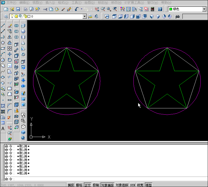

$ h7 x( D  ?, U  k: j  p3 j4 h双击“块”后可直接修改,修改后关闭块编辑时保存修改就行了,见下图:
0 g8 ]8 Q6 G5 Y  F/ T# y- u) r

 楼主| 发表于 2008-9-29 10:53:25 | 显示全部楼层 来自: 中国江苏扬州
我用的20040 ~* _/ I3 y9 }
图里的块双击后出现“增强型块属性修改”
* S& a9 @: l. G这时只能修改块中的文字- q% U$ w; I! \+ `, r
现在用了块的参照编辑“REFEDIT"* L. v7 R6 H8 t. h8 h; ^6 @
就可以编辑线条了$ u$ O( i: s5 Y& l5 r7 b, _
然后REFCLOSE  @* A8 d+ ?% M! o- j
保存就OK了
