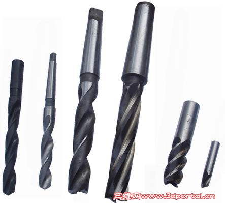

铣刀跟钻头的外型区别有哪些???
 楼主| 发表于 2008-9-29 10:43:02 | 显示全部楼层 来自: 中国江苏无锡
键槽铣刀和麻花钻有点相似,仔细观察不难区分.
2 @/ d, J6 g$ n% G. F, T键槽铣刀很短,外园的两条刀刃有后角,能起切削作用,两条刀刃相交于一点几乎没有横刃,它只有整数尺寸. 1 P; E% L9 Q6 C  D! M% `
麻花钻比较长,外园的两条刃带没有后角,只起减少摩擦的作用,两条刀刃不相交于一点,有一段横刃,它每0.
, X! x9 H2 e: p8 y1毫米一级,有许多尺寸. $ i% O+ P, [+ q9 ?9 t  X0 |
立铣刀也很短,有三条以上刀刃,比较容易区分.
7 V9 Q! @2 m) |7 T/ Q4 ^9 T+ c$ O, j# f
; ~3 Q' P' a- e) t2 S0 ~除了这 还有别的吗

发表于 2010-11-15 10:57:31 | 显示全部楼层 来自: 中国山西太原
下图中左三个是钻头,右三个是铣刀,钻头都是两个主切削刃,铣刀除键槽铣刀(右一)铣刀是两个切削刃外其余都是三个或三个以上的切削刃。见下图:

+ i& @% N' q% t/ H' f' ^7 U& \% a, l3 Z3 Z! E" @, `
' R9 F! H6 W; r$ @9 x  j双刃铣刀,和钻头几乎没区别! 多刃铣刀和钻头就相差多了!!* E/ ?7 g' Y4 o& Q9 B, A
/ Y5 X% w6 m1 Z; G
铣刀中,二刃铣刀是可以直接钻孔的,
# o0 Y& q+ J( l8 {! x9 K+ I
+ K$ Y" }4 l% G* o. f4 k6 m/ K$ A其他多刃铣刀都没法钻孔
发表于 2011-2-3 18:28:43 | 显示全部楼层 来自: 中国广东深圳
