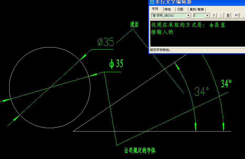

公司使用的是仿宋字,标注的时候 直径φ每次都无法显示,需要手动输入,在不改变字体的情况下如何解决这个输入问题7 D7 |9 y% @, L

请看下图 :lol:

 楼主| 发表于 2008-9-29 11:47:03 | 显示全部楼层 来自: 中国湖北武汉
是可以解决φ的问题,但是整个标注的字体和原来的字体都不一样了啊,我现在是直接借用输入法输入φ
发表于 2008-9-29 11:48:49 | 显示全部楼层 来自: 中国湖北十堰
2楼的方法有问题,楼主说在不改变字体的情况下让φ显示出来,2楼的方法已经改变字体了

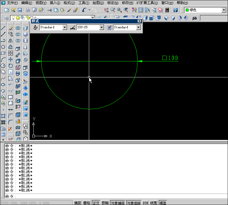

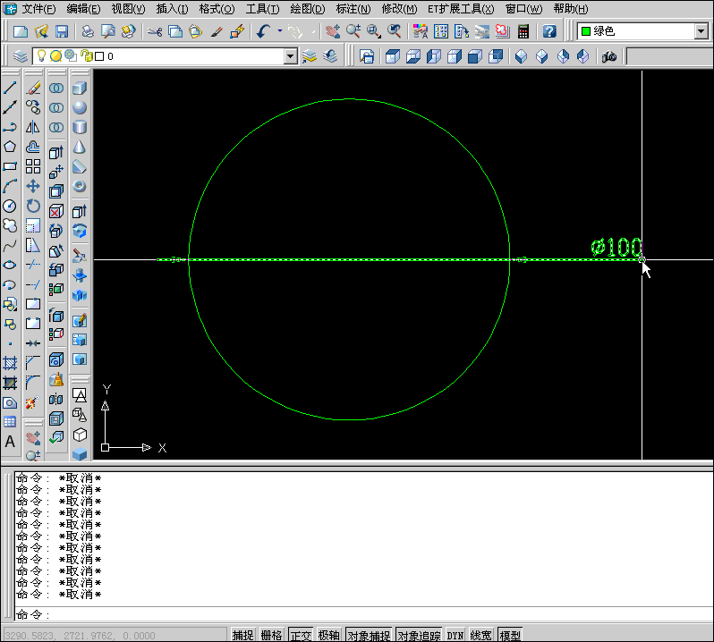

没必要这样做 修改标注样式时新建一个样式让“真径标注”专用就行了:lol:1 W2 J9 S8 z: ?  O( `. M
: s. l  ]- l3 O/ L6 U( e 标注直径修改1.gif : r6 u2 E  V8 Y$ `
" A7 p4 [5 j3 ]+ ~- t( X

刚才做动画时漏了一步titter
