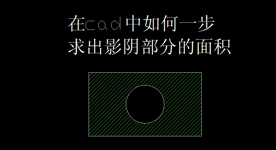

如何一步求如此图的面积

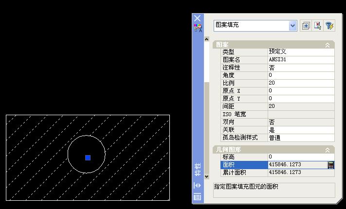

要求面积的部分先填充,像你图中一样,然后选择填充,选择“特性”就可以查询出来了;

发表于 2008-9-29 16:53:28 | 显示全部楼层 来自: 中国辽宁丹东
把要查询的部分做成面域,然后查询就可知道
发表于 2008-9-29 21:55:00 | 显示全部楼层 来自: 中国江苏徐州
2楼说的方法应该是最简单的

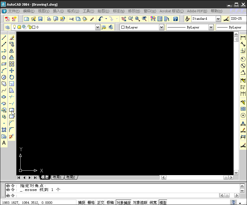

发表于 2008-9-30 11:35:49 | 显示全部楼层 来自: 中国江苏苏州
可确定面域 再利用差集/ ~/ U+ {5 B/ f) n/ W, W) j
具体操作如图9 T0 S; j1 ]" q. ^) i
