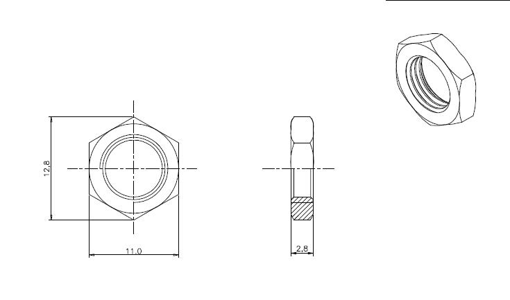

各位大虾,此螺母是哪种标准啊,我查资料不是GB的,有谁可以告诉我!!4 _' C. i$ k2 B  [; N" |" [

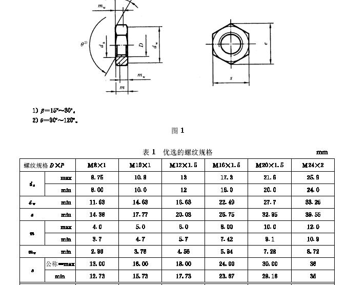

发表于 2008-9-30 06:48:25 | 显示全部楼层 来自: 中国浙江舟山
应该属于“GB-T 6173-2000 六角薄螺母 细牙 A和B级”系列的,不过尺寸不一定对的上,有些客户可能会作一些调整,这样就有可能成为非标尺寸。这个有点象是M6-GB6173

发表于 2008-9-30 07:42:17 | 显示全部楼层 来自: 中国浙江温州
原帖由 mwg 于 2008-9-30 06:48 发表 http://www.3dportal.cn/discuz/images/common/back.gif3 k( K, `+ @3 D  ^1 ?( c
# e5 W* U: O. K. [( I3 B% N" Q
  N6 i, c# Z( n+ K
楼上的说得不对,GB-T 6173-2000 六角薄螺母根本没此规格S=11,m=2.8的螺母。
3 E9 Y- m' o) j- E0 x& A% c' I经查,此规格螺母应为国外或非国标的螺母。
hero2006 + 5 技术讨论

这个螺母太薄,估计是应用在特殊场合的非标螺母

可能说是2楼所说的那种螺母,不过我到现在还没有看到过厚度仅为2。8的!!!!!!实在少见闻啊,

应该是M8非标,而且还是细牙!用在受力不大的特殊场合把!(只吃了三个牙)

应该是非标螺母,仅仅用于连接,没有强度要求的吧!!!!!!!!!!!(2.8mm的好象以前见过,还有更薄的)

非标,应该是定制的

這種应该是电气用螺母,只用于固定一些薄板上的按钮开关等,国产货很少是按标准做的,所以很难查到。1 J0 M; R% H" @4 [6 G0 W* c
lz也可以自己找东西代替的
