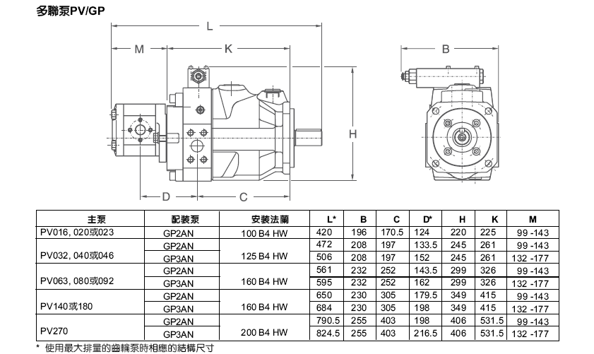

谁有Parker派克PV/GP系列双联泵的资料啊,我知道的粗略的,需要更详细的,比如这个系列的不同型号的泵排量、压力和产品尺寸之类的?我的邮箱是swulhl@163.com, 有的话麻烦给我发一下,多谢啦!
) @! J  I5 ~$ C# Y% j
' W# d4 N' s8 C      我知道的大致是:Parker派克PV/GP系列双联泵是由一个PV系列轴向柱塞泵和一个GP系列齿轮泵组合而成,可以提供不同的排量组合。PV系列柱塞泵的最大排量从16至270ml/rev,额定工作压力为350bar,最低转速为每分钟300转,泄油口朝上。GP系列齿轮泵的排量从1.6至7.9ml/rev,额定工作压力至210bar。
 楼主| 发表于 2008-10-1 10:38:52 | 显示全部楼层 来自: 中国上海
PV/GP具体型号
PV/GP具体型号
PV/GP双联泵图片
PV/GP双联泵图片
  E/ m) L: v  B6 E6 Z- O
费了九牛二虎之力,终于找到了PV/GP,不过齿轮泵GP的具体参数怎末也找不到,去了Parker的主页也找不到(做的真是很差),继续找GP齿轮泵的资料了,急用

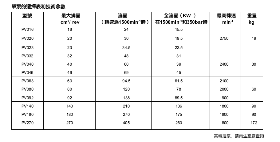

 楼主| 发表于 2008-10-1 10:45:20 | 显示全部楼层 来自: 中国上海
PV泵参数.bmp & ?. q, j* S4 h  ]/ t! \
PV柱塞泵参数,继续等GP齿轮泵详细的参数^_^

发表于 2009-4-7 16:33:22 | 显示全部楼层 来自: 中国湖南长沙
派克的网站上很好找啊,基本上所有的样本都找得到,而且是最新的。
HY30-3400-UK-GP1-GPA.pdf
