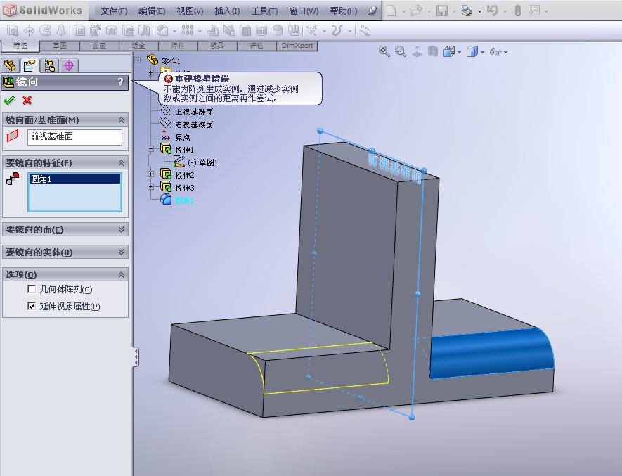

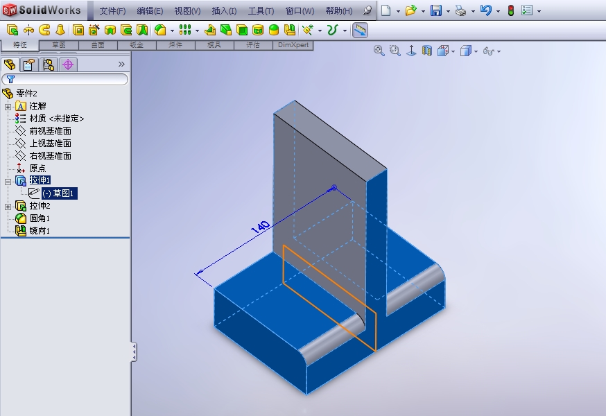

发表于 2008-9-29 17:35:16 | 显示全部楼层 来自: 中国山东淄博
比如说圆角4 ?, N1 w0 D1 G" \
6 b3 }3 c$ J7 m第一张图 是通过拉升3次做出来的,第二张图是两次拉升出来的,有一次用了两册对称。3 e5 l5 U8 O8 r3 M" b5 u
! Q% x0 S! @  [" L7 W
一样的东西但是第一个却无法镜像圆角,而第二个可以。

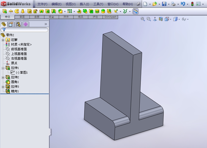

发表于 2008-9-29 17:37:46 | 显示全部楼层 来自: 中国山东淄博
而且第二种方法就算你拉升切除了一段,使两边布一样长, 还是能镜像

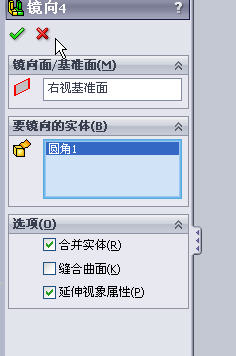

发表于 2008-10-1 07:55:09 | 显示全部楼层 来自: 中国山东东营
选择特征不能镜像的,就选择镜像实体。

发表于 2008-10-1 23:44:25 | 显示全部楼层 来自: 中国北京
有些东西是以特征镜像的,但有些东西就必须是实体镜像,不妨试试实体。
发表于 2008-10-2 01:17:00 | 显示全部楼层 来自: 中国上海
镜像特征很多时候会出现不成功的问题,尤其是在所做特征比较多,特征关联比较密切的时候,建议镜像实体.
