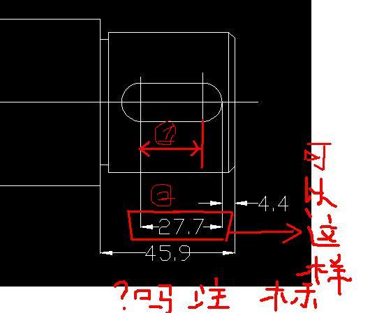

图中 红色方框的是书上标注的,可以这样吗? 1和2的两种方法,那种对??8 ^) z; Y, [; T$ z

当然是1对了,这符合设计规范,但标注有点不全,
, |9 U  v9 O( S  B当然也不能说2完全不对,只是不标准,影响使用者的理解

本人认为方法1和方法2对是正确的,只要再表注出直径就可以!!

2的标法应该是错的!

2的标注不对吧

1是对的,2也不能说错,标注的目的就是告诉别人设计者的目的,之所以那样标注也可能是因为那一段尺寸是设计者比较注重的.

2的标注容易被误读

个人认为第二种标注不缜密,造成加工者加工时,保证尺寸困难。
